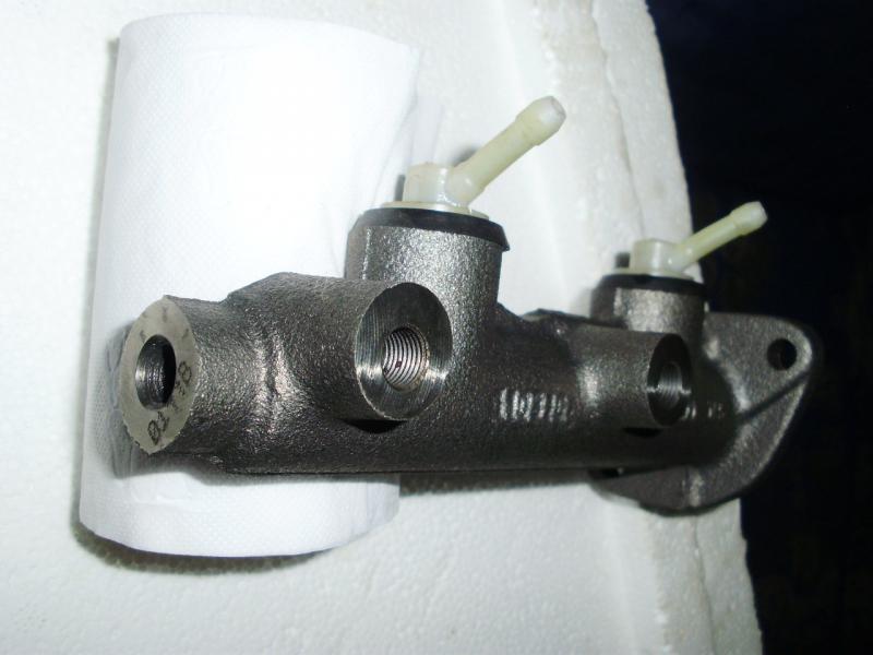

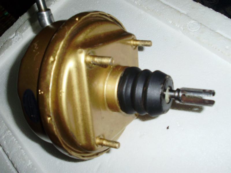

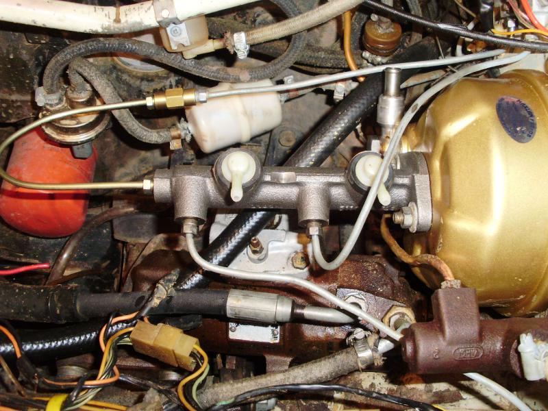

    Conforme prometido, segue os procedimentos:
    O Servofreio foi recondicionado. Se precisarem do nome da empresa me passem MP, mas é em Sorocaba, acredito que em sua cidade deve existir empresas que o façam. Detalhe, foi trocado o fundo da cuica para a do fiat 147, isso mantem o garfo que encaixa no pedal original. custo do serviço R$ 110,00. (Foto 1 e 2)
    Cilindro mestre da BOSCH
    0 204 032 404 -8H8
    2299165
    CM 9165 CJ CILINDRO MESTRE
    FIORINO 1.5, FURGÃO 1.5,1.5L, PICK-UP 1,5, 1,5LX 1.6,L.6L DE 01-84/04-91
    Este cilindro possui 3 entradas para os canos, somente com outra configuração. R$ 75,00 (Foto 3)

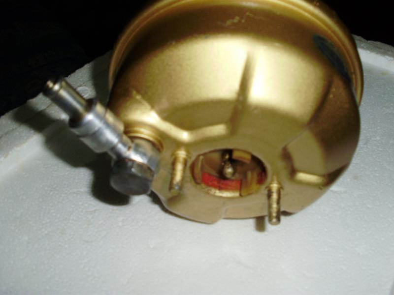

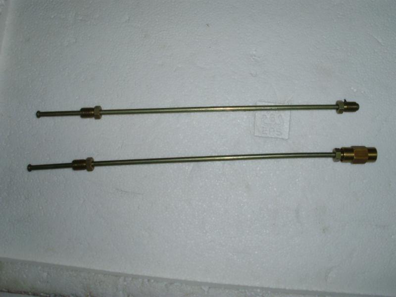

    Foi necessário comprar uma conexão freio H marca SBU Cód 500446 R$ 5,50 e um cano de freio FIAT marca RIGITEC Cód 81 003 R$ 7,50.
    (Foto 4)

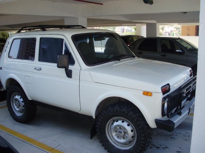

    Após montagem, o sistema ficou como o original, permitindo a permanência do estepe no cofre.(Foto 5)
