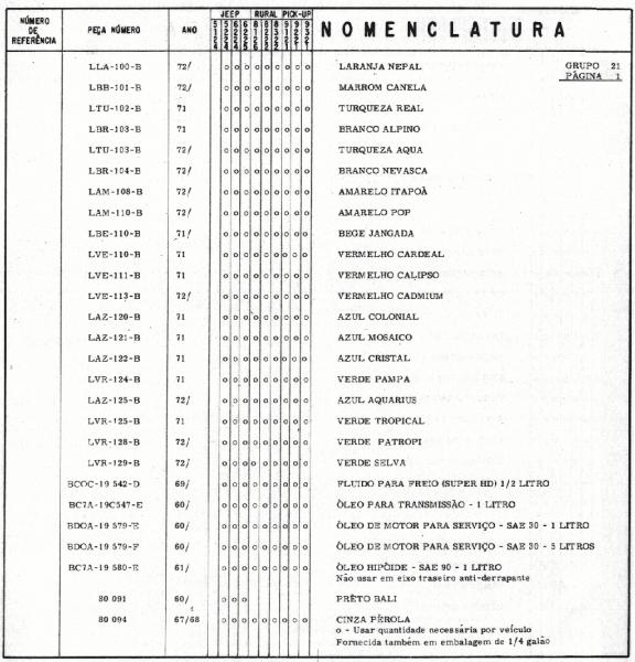

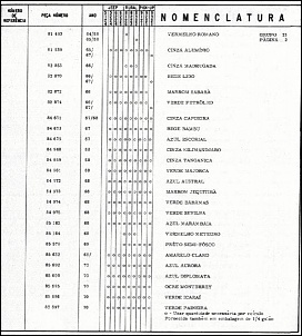

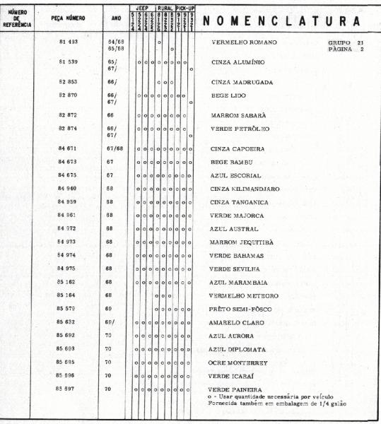

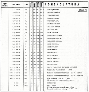

    Infelizmente fui burro e não pedi a fórmula pro cara, só guardei meio galão da tinta caso precise para algum retoque (espero nunca precisar, rs).

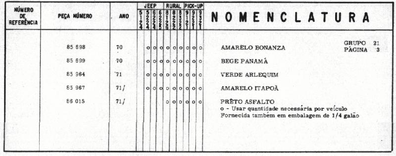

    Na verdade eu estava equivocado, em 1966, além do verde petróleo e cinza, foram fabricados jeeps CJ-5 (código 5224) bege lido e marrom sabiá.
    Em todo caso, aí estão as tabelas de cores da willys.
    Pelas tabelas, a cor verde petróleo consta como "66/" e somente há outros tons de verde (majorca, sevilha, bahamas) para o ano 68 (sem a "/", ou seja, devem ter sido fabricados somente neste ano). Então, creio que o 69 tbém um dia deve ter sido pintado de verde petróleo.
    Se bem que, pra complicar, é comum vermos jeeps fabricados no final de um ano (como, p. ex., 1968) irem pra revenda no ano seguinte (1969) e serem emplacados como 1969. O meu 1977 mesmo foi fabricado em nov/76, de acordo com a tarjeta (consta do doc ano/modelo 1977/1977). Aliás, naquela época não existia ano/modelo, por isso essa confusão. Pelo menos não era como hoje, que as montadoras lançam o modelo 2010 em março de 2009...
    Tô mandando o arquivo do corel pra quem pediu.
    O lance é mandar plotar em adeviso vasado, colar na tampa, empapelar a área que sobra, pintar com tinta preta e depois tirar os adesivos. Fica tão perfeito que parece o próprio adesivo. Mais original mesmo só se conseguir fazer os borrados de spray nas bordas das letras... kkkkk imitar até as falhas da época... rs
    Miniaturas de Anexos Miniaturas de Anexos -codigos-de-cor.jpg   -codigos-de-cor-2.jpg   -codigos-de-cor-3.jpg

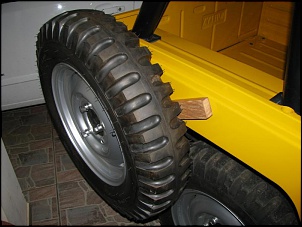

    Thumbs up JEEP Willys Amarelo ZIER

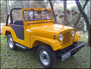

    Pessoal; com as dicas dos amigos estou deixando o meu CJ5 a cada dia melhor, seguem duas fotos das alterações que já fiz.
    O volante eu já consegui, falta apenas restaurar um pouco para depois colocar.
    Agora gostaria de fazer mais uma pergunta, o meu CJ5 veio com este santo antonio KEKO, o que vcs acham.... deixo ou tiro? Para placa preta tem interferencia??
    Um forte abraço ao amigo que me enviou o arquivo em corel para a escrita na tampa traseira. valeu mesmo.
    Grato;
    Ederson Zier

  • #32
    Exclamation Viatura ainda a venda !!!
    Pessoal;
    Continuo melhorando o meu CJ5, mas ele ainda continua a venda, caso alguém tenha alguma duvida favor questionar que terei o maior prazer em responder.

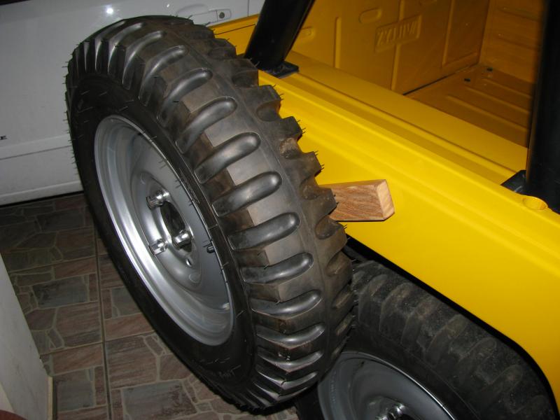

    (esta imagem é antes de colocar o stepe na lateral, mas a viatura continua perfeita no seu estado imaculado de conservação.)
    Forte abraço;
    ZIER
