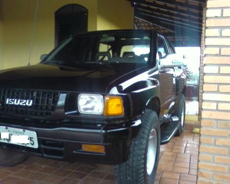

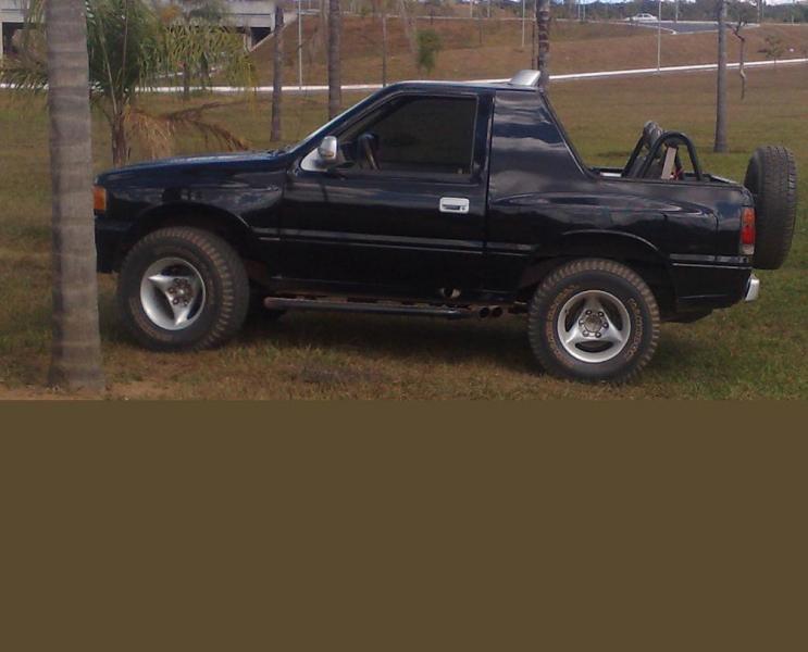

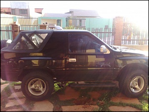

    ACHO que vou vender meu isuzu amigo 93/94 motor 2.6 mpfi original
    muito raro no brasil é mais facil ver ferrari na rua do que outro isuzu amigo
    peças dereposição baratas e facil achar em outros carros.
    carro que uso no dia a dia e ando 32 km diarios
    tudo 100 %
    Ar condicionado
    retrovisor eletrico
    DH
    pneus 31 com rodas de liga
    pneu do stepe original do carro, nunca rodou
    não paga mais ipva
    quero R$ 23.000,00
    Não adianta falar que com este preço vale comprar, vitara, blazer, cherokee e mais um monte de carros. Na verdade compra.
    mas vc não vai ter exclusividade e beleza deste carro.
    vendo porque tenho filho de 6 meses e tenho que ter um carro mais familia
    duvidas, curiosidades , propostas serão bem vindas e respondidas
    abraços
