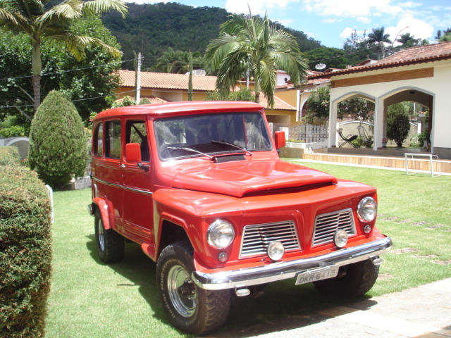

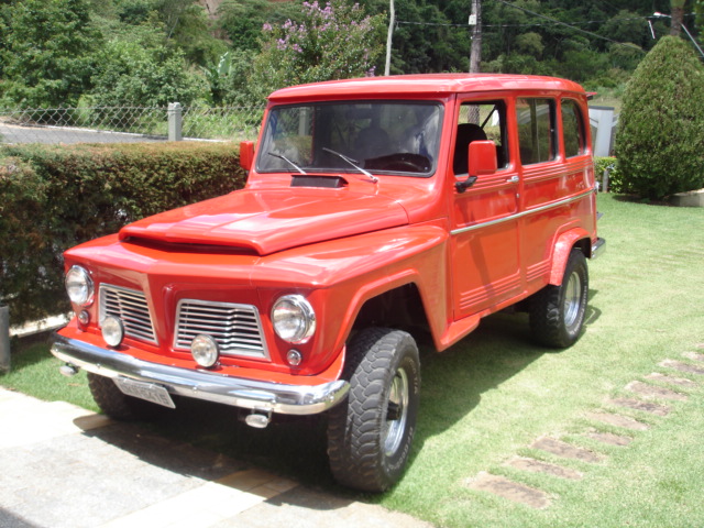

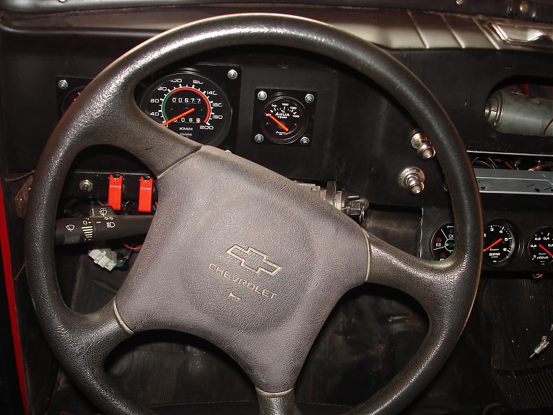

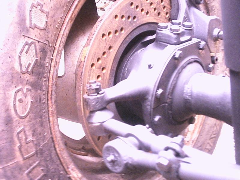

    feito toda funilaria, vidros inteiriços mecanismos novos tapeçaria nova toda em curvin, bancos dianteiros do fiesta, mecanica 6cc gm alcool, feito todo recentemente, comando do 250s, 5m clarck, kit deep tec cx transferencia trocado todas pçs desgastadas, eixos revisados com rolamentos e retentores novos, relação 43x14, rodas 15 pneus bf 31, direção hidráulica opala com amortecedor, coluna blazer, pelaleiras ranger com servo freio e embreagem hidraulica, freio a disco ventilado na dianteira, relogios cronomac, ventoinha eletrica, eletrica tod nova com cx de fusivel, cabos de vela silicone, bobina moderna do gol, borrachas novas, estou precisando de capital, o carro vale a pena, http://www.4x4brasil.com.br/forum/at...2&d=1206037089
