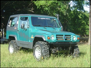

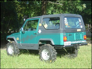

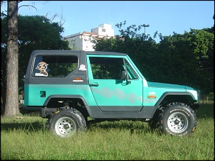

    JPX-Impecável-Pronto para trilha R$ 25.900
    JPX
    Ano: 1995
    Valor: R$ 25.900
    Descrição:
    » Motor 1.9 XUD Diesel original
    » Caixa Original
    » Tracao 4X4 com reduzida
    » Pneus 3K Guerra novos
    » Rodas Mangels novas
    » Calços na suspensão novos
    » Snorkel novo
    » Para-choque dianteiro personalizado
    » Engate de reboque
    » Consumo médio de 14 Km/l de diesel
    » Veículo totalmente revisado
    » 2° dono
    » 90.000 Km originais
    » Manual do proprietário
    » Nada para fazer
    » Duvido outro igual
    O primeiro dono é o proprietário da Oficina que prestava a manutenção dos JPXS no Rio Grande do Sul. Então não tem nem o que falar. O segundo dono adquiriu o JPX com 70.000 Km. O veículo estava todo original.

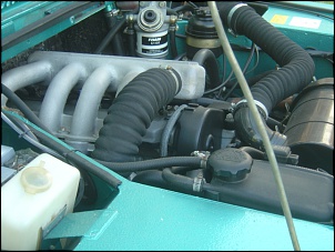

    A primeira coisa que ele fez foi o BY-pass para não tem problema com aquecimento. Feito isto e instalado as grades de capô do Troller, o JPX nunca teve problema de aquecimento.
    Todas as revisões do segundo proprietário foram feitas na ADAM 4x4.
    Resumundo: É só pegar o carro e sair rodando. Tá tudo revisado. Não tem nada mesmo pra fazer.
    O veículo está em Porto Alegre, na loja Jeepbom.
    Obs: Não costumo anunciar os meus carro aqui no fórum, mas este vale a pena pq aqui tem gente que sabe valorizar.
    Explica pro leigo aqui o que quer dizer esse BY-pass, aceita um CJ como parte do pagto.

    O JPX foi feito para rodar no frio europeu...dai a água que sai quente do motor volta novamente para o motor para que o mesmo se mantenha quente...isso lá na europa é necessário, mas aqui no Brasil acaba elevando demais a temperatura.
    O By-pass nada mais é do que fechar a tubulação para que a água quente não volta mais para o motor...essa simples ação acaba com o lendário problema de aquecimento do JPX.
    O JPX ficou com uma péssima fama no Brasil por causa disso...a grande maioria tem o seu motor trocado pq antigamente o pessoal não sabia desse sistema e logo logo o motor fervia.
    Esse JPX é raro não somente pelo seu estado, mas sim pq o primeiro dono possuia oficina credenciada pela JPX e nunca deixou o veículo esquentar...já o segundo dono comprou o JPX depois que descobriu que existia solução para o problema de aquecimento...depois de feito o By-pass, foi só alegria, pois o JPX é um off-road econômico (média de 13 Km/l), com uma das melhores suspensões em se tratando de off-road, com bloqueio de diferencial de 75%. fechado e com conforto...em suma, um custo-benefício difícil de superar na feixa de preço dele.
