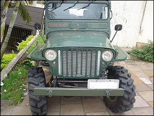

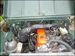

    Vendo Willys CJ-3 1949 c/motor GM 4.1 (Hot Willys)
    -Motor C-20 4.1 c/tuchos mecânicos, cabeçote trabalhado e comando 250-S: 190 hp
    -Caixa e sobrecaixa da Toyota Bandeirantes 1992 sincronizada e c/reduzida (não vaza óleo, não escapa e não ronca nem na reduzida. Além disso, é forte pra cacete, pode puxar até caminhão atolado);
    -Suspensão Helicoidal do Getulio Ventura nos dois eixos (o Jeep era dele, carro do dia-a-dia. Conforto de automóvel, muito estável e não incomoda);
    -Amortecedores de Troller;
    -Direção e embreagem hidráulicas (Opala e Mercedes 1113)
    -Kit de embreagem de D-20 11 pol. (não patina nunca);
    -Paralamas traseiros com recuo para maior espaço na frente;
    -Bancos Recaro;
    -Bancos traseiros de Land 90;
    -Coluna de F-1000 completa;
    -Freios de Galaxie;
    -Pedais suspensos, com servofreio;
    -Eixos Dana 44 do CJ5 79, bloqueados e vedados contra água;
    -Relação de diferenciais: 13x46 = roda na estrada com baixo giro do motor. Na trilha, é um diabo, pois tem motor e cambio muito fortes, aliados ao pouco peso.
    -Pneus Tork "33"x10,5 novos;
    -Rodas Orion de aluminio;
    -Santoantonio, estribo, tow-bar, porta galão e estepe;
    -Capota conversível;
    -Grade do Jeep 1942;
    -Tanque de combustível atrás, de 65 litros;
    -Totalmente revisado.
    Sujeito a qualquer tipo de teste e revisão. Não tem nenhum tipo de vazamento ou folga.
    É jipe que vai, passa por tudo e volta rodando no mesmo estado em que foi, basta lavar.
    Preço: R$ 19.500,00
    Miniaturas de Anexos Miniaturas de Anexos -jeep-011.jpg   -jeep-009.jpg   -jeep-frente.jpg   -jeep-motor-02.jpg

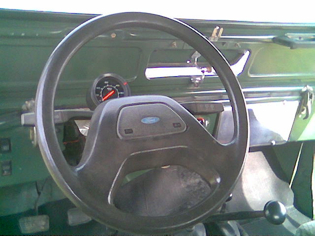

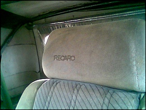

    Gustavo,
    Tem como você colocar umas fotos do inteior do jipe?
    Obrigado
    Abçs
    Pinhal
    Usuário Avatar de GH
    12/03/2003
    1,683
    Mais fotos
    Conforme solicitado, seguem as fotos do interior do jeep.
    Aproveito pra enviar foto da traseira, depois do estepe e galão terem sido pintados, na mesma cor do jeep.
    Desculpem pela qualidade, das fotos, mas é que foram tiradas com celular, estou sem câmera digital.
    Miniaturas de Anexos Miniaturas de Anexos -jeep-traseira-2.jpg   -jeep-banco.jpg   -jeep-painel.jpg   -jeep-volante.jpg
