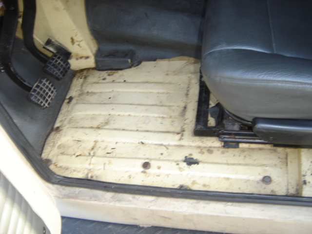

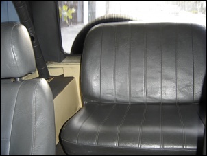

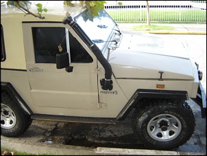

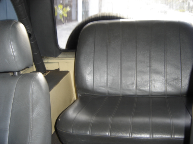

    Miniaturas de Anexos Miniaturas de Anexos Engesa turbo diesel fII MWM 2.8 sprint  capota de fibra-engesa_007_120.jpg   Engesa turbo diesel fII MWM 2.8 sprint  capota de fibra-engesa_006_191.jpg   Engesa turbo diesel fII MWM 2.8 sprint  capota de fibra-engesa_004_155.jpg   Engesa turbo diesel fII MWM 2.8 sprint  capota de fibra-engesa_003_645.jpg   Engesa turbo diesel fII MWM 2.8 sprint  capota de fibra-engesa_001_571.jpg
    mais fotos ...
    Miniaturas de Anexos Miniaturas de Anexos Engesa turbo diesel fII MWM 2.8 sprint  capota de fibra-engesa_012_185.jpg   Engesa turbo diesel fII MWM 2.8 sprint  capota de fibra-engesa_011_529.jpg   Engesa turbo diesel fII MWM 2.8 sprint  capota de fibra-engesa_010_855.jpg   Engesa turbo diesel fII MWM 2.8 sprint  capota de fibra-engesa_009_876.jpg   Engesa turbo diesel fII MWM 2.8 sprint  capota de fibra-engesa_008_310.jpg

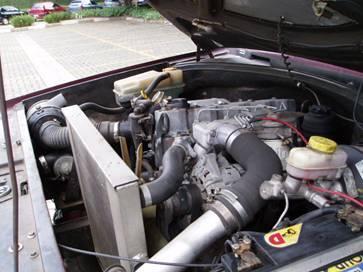

    Beto, parece q o motor esta inclinado, no troller e S10 ele também trabalha assim ?

    Leonardo Dic, não sei cara , não manjo picas de diesel , sei que esse motor foi comprado 0KM e instalado na NP-auto diesel , oficina especializada em converter pickups gasolina em diesel

    Cara o motor está na angulaçao certa, como nos trollers...

    Thiago,
    Em cada carro que é usado o motor mwm ele fica numa posição diferente.
    No Troller ele fica com a tampa de válvulas reta, mas na S10 não...A dica para ver se ele está certo (de acordo com o motor usado na adaptação) é olhar o carter...
    Eu tive uma camper com motor mwm de S10...Na tampa de válvulas ficava inclinado, mas no carter certinho...E nem teria jeito de colocar o motor torto, pois a capa seca não permitiria...
    Miniaturas de Anexos Miniaturas de Anexos Engesa turbo diesel fII MWM 2.8 sprint  capota de fibra-motor-mwm-sprint-2.8-servoecilindro-ranger-filtro-k-n-radiador-de-aluminio-.jpg

    verifiquei e o carter encontra-se perfeitamente na horizontal
    devem existir versões diferentes de carter para encaixar melhor em um ou outro veiculo e/ou aplicação .
    e outro detalhe , a furação no bloco do motor só permite essa montagem ou o cambio ficaria inclinado

    eai, Beto é assim mesmo, se vc olhar no calço direito da adaptação(coxinho) vc vai ver que a saliencia é mais alta, é necessario para o encaixe no cambio, a posição é a mesma na adaptação das cheroca automática, vc já viu uma cheroca adaptada é a mesma coisa o flange não reposiciona na horizontal e mesmo que a adaptação seja de todo conjunto cambio+motor o resultado é o mesmo angulação diferente.
