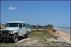

    Estou anunciando minha toyota cabine dupla ano 89, que foi recentemente TODA feita a parte mecânica.
    Motivo: preciso capitalizar para construção da casa.
    O carro está impecável de mecânica!
    Extremamente confiável!
    Muito confortável e econômica! Está fazendo 11,5 km/litro diesel.
    Fiz tudo nos últimos 10.000 km! Ou seja, nem curti direito todo o investimento...
    [MOTOR]
    OM-314 com 7 mil km rodados. Foi modernizado com peças do 364-LA e do 355A. Todo NOVO, parte de "cima" e de "baixo".
    Bomba Injetora revisadíssima, com bicos injetores de maior vazão.
    Turbina SPA .50 .36 com refluxo nova.
    Radiador 4 canaletas e revisado
    Escapamento dimensionado com 3 polegadas e posicionado de forma a possibilitar futura instalação do guincho mecânico.
    [TRANSMISSÃO]
    Caixa 5 marchas de uma toyota 2001.
    Cardãns reforçados e balanceados.
    Eixos com relação alongada Coniflex 11x35 nova.
    Todos os rolamentos dos eixos foram trocados! Tinken ou Koyo novos!
    Cubos do eixo flutuante novos, retentores, prisioneiros, etc. tudo novo!
    [SUSPENSÃO e DIREÇÃO]
    Buchas novas em PU (ainda não instaladas)
    Amortecedores RANCHO 9 regulagens novos
    DH recém instalada na posição original. Caixa ZF. Kit do mercedes 1113 novo.
    Terminais de direção TODOS Novos - Driveway.
    [OUTROS]
    Pneus Dunlop AT3 seminovos.
    Freio à Disco nas 4 rodas (original Varga e novos)
    Servofreio e cilindro mestre (Varga) Novos
    Cilindro mestre e auxiliar de embreagem Novos
    Kit de embreagem trocada a 10.000 km! praticamente nova!
    Isolamento termoacústico no cofre do motor e na parede corta-fogo.
    [O que falta fazer]
    Instalar os bancos elétricos (que já tenho e vai junto)
    Concluir o escapamento 3" e instalar o abafador 3" (que também já tenho e vai junto)
    Dar um UP na lataria, retirar alguns pontos de ferrugem (não tem Nada podre).
    Valor: 55 mil.
    OBS: como estou precisando resolver rápido o lance da construção da casa (já estou com orçamento em mãos), estou aceitando propostas e trocas.
    Faça a sua!
    Oferta por tempo limitado!
    Abraços a todos

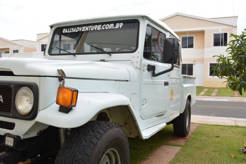

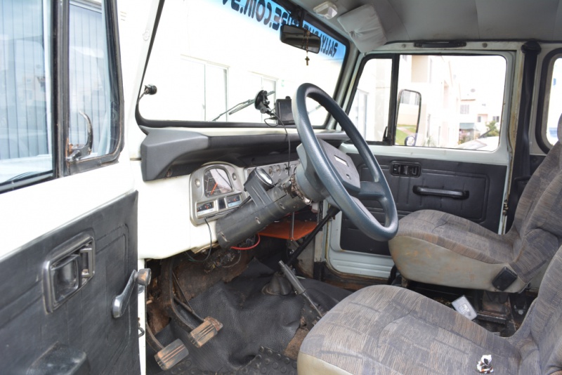

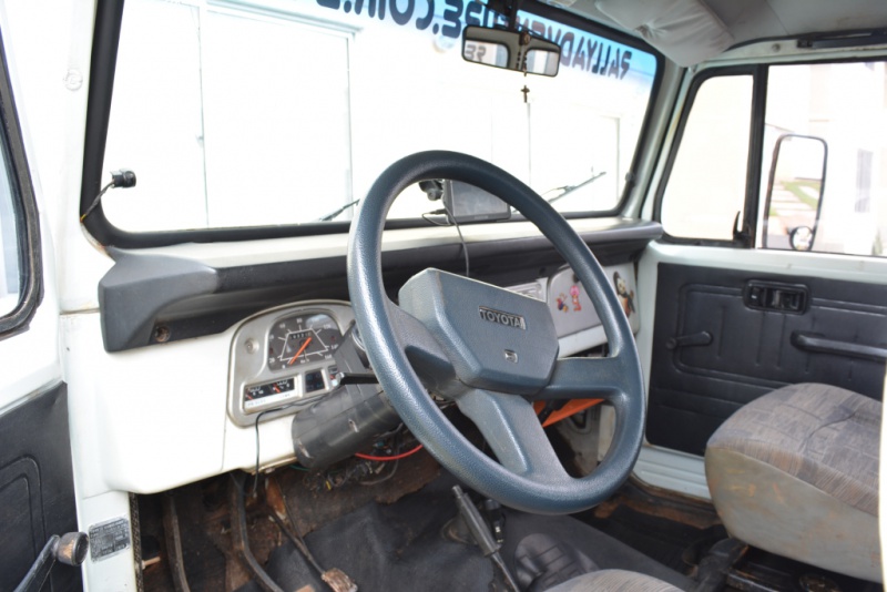

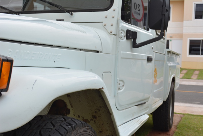

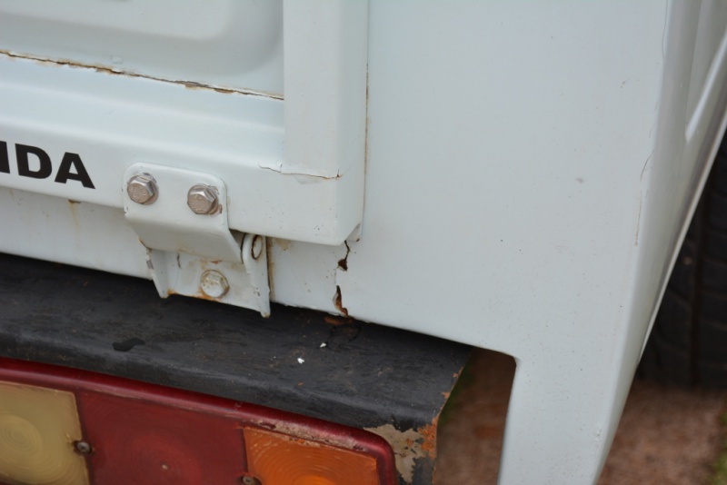

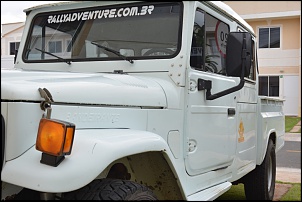

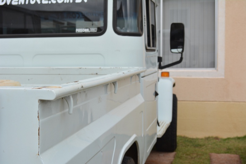

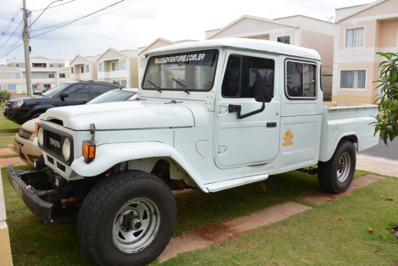

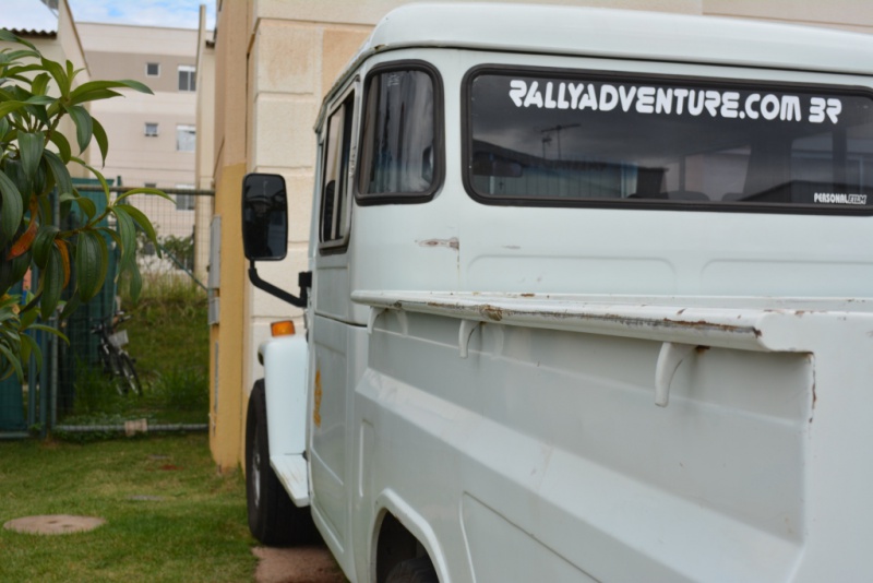

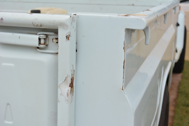

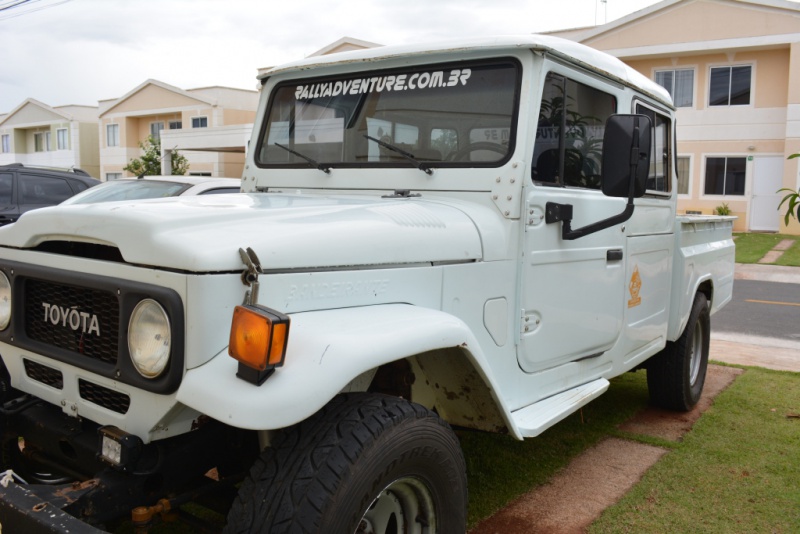

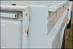

    fotos de banho tomado!
    mostrando também as cicatrizes.
    Miniaturas de Anexos Miniaturas de Anexos -toyota-cabine-dupla-lenda-001.jpg   -toyota-cabine-dupla-lenda-002.jpg   -toyota-cabine-dupla-lenda-004.jpg   -toyota-cabine-dupla-lenda-005.jpg   -toyota-cabine-dupla-lenda-006.jpg   -toyota-cabine-dupla-lenda-007.jpg   -toyota-cabine-dupla-lenda-008.jpg   -toyota-cabine-dupla-lenda-009.jpg   -toyota-cabine-dupla-lenda-010.jpg   -toyota-cabine-dupla-lenda-011.jpg
    -toyota-cabine-dupla-lenda-012.jpg   -toyota-cabine-dupla-lenda-013.jpg   -toyota-cabine-dupla-lenda-014.jpg   -toyota-cabine-dupla-lenda-017.jpg   -toyota-cabine-dupla-lenda-020.jpg   -toyota-cabine-dupla-lenda-021.jpg   -toyota-cabine-dupla-lenda-023.jpg   -toyota-cabine-dupla-lenda-024.jpg   -toyota-cabine-dupla-lenda-025.jpg   -toyota-cabine-dupla-lenda-026.jpg
