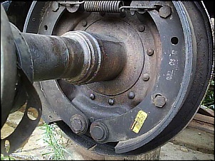

    O engate pneumático veio nele, aliás, não mudei nada. Apenas pintamos, ou melhor, meu irmão pintou com verde oliva fosco nitroacrílica, e montamos os pneus. Nada além. Devido ao excelente estado de conservação, já rodamos com eles assim que descemos da carreta. Não tinham defeito mecânico nenhum que impedisse. Desmontamos só uma roda pra conferir os freios, tá tudo zero lá dentro, com etiqueta em código de barras e tudo mais. Incrível!

    Tava olhando as plaquetas de identificação da viatura, achei relevante postar aqui:
    Consta-> REO Cargo 2 1/2 Ton 6x6, M35 A2C, W/W

    Corrigindo:
    1) A etiqueta do patin de freio não é de código de barras, é só um alerta sobre os riscos do pó de amianto das lonas.
