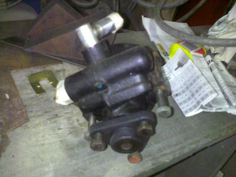

    Reservatório e Bomba de direção do powertech 4.1.
    Preço LT$250
    Acho que é o mesmo de toda linha GM e VW

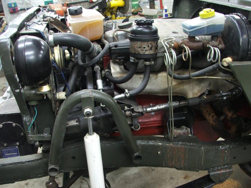

    Acho que ela tá te esperando Dirceu...
    Olha as fotos. Só não tenho o suporte do reservatório, mas esse é bico de fazer.

    O pior é que esta bomba não me serve... A correia dela é poli V e a minha é normal.
    Valeu a tentativa. Acho que vou continuar com a minha original do Opala e ver no que vai dar...

    Citação Postado originalmente por DJunior Ver Post
    ...O pior é que esta bomba não me serve... A correia dela é poli V e a minha é normal.
    A Bomba não acompanha a polia, então vc poderia usar a que quiser
    ...Pergunta. O reservatório é de que carro?
    Vários da linha GM

    Fuger. nesta segunda foto. na caixa de direção hidraulica. a ligação do sem fim com a coluna de que viatura é????
    Esta caixa hidraulica. de que viatura é?????
    agradeço por me informar Ok.
    um abraço
    A caixa de direção é de JPX, o resto é feito por "nóiz mesmo"

    Fugger! muito obrigado..... mass ?????????????????
    Por nois mesmo. é o que estou fazendo também...(copiando).. Para isto precisava saber .
    Estou adaptando S10 blazer. A caixa da blazer tem logo no sem fim uma junta elastica. (borracha) e depois a barra que vai para a coluna. Ok. vejo na foto uma cruzeta. sem a borracha. (é o que preciso) e logo a barra. de que viatura é esta barra.?

    Antonio
    A cruzeta é de fiat tipo, a parte deslizante eu confesso que não sei do que é, e o resto da barra é 1"
