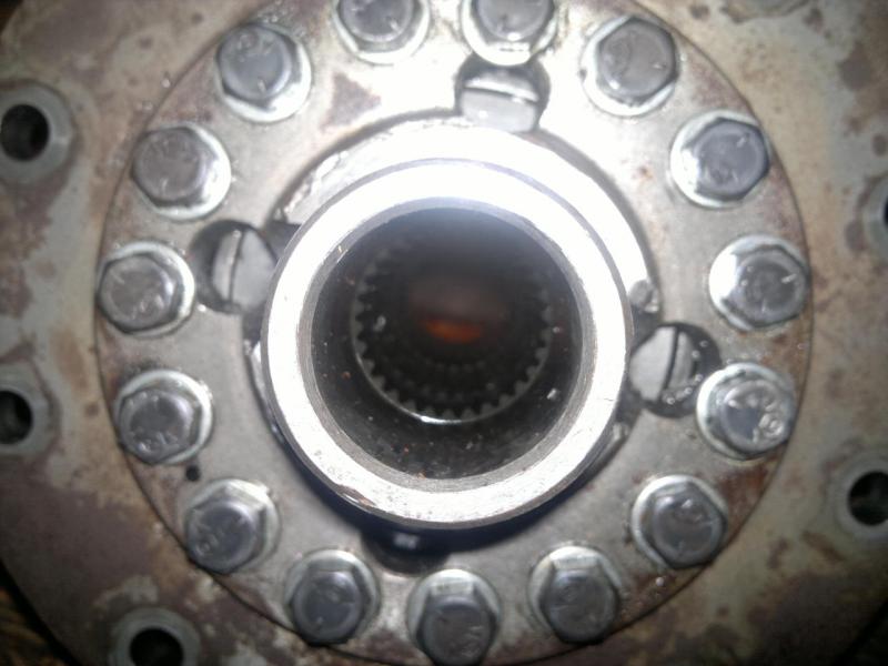

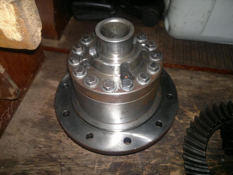

    Fotos do bloqueio!
    Kim.
    Miniaturas de Anexos Miniaturas de Anexos Bloqueio Kaiser.-31102011706.jpg   Bloqueio Kaiser.-31102011707.jpg   Bloqueio Kaiser.-31102011708.jpg   Bloqueio Kaiser.-31102011709.jpg
    Usuário Avatar de Kim
    17/10/2005
    Nova Aliança do Ivaí/PR
    10,356
    Viram?
    Chega brilha!!!
