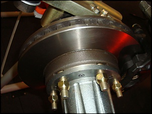

    13/12/2006
    Pedro Leopoldo/MG
    34
    6,219
    Citação Postado originalmente por jaime_sandim Ver Post
    olá Lucas
    esse: 2 suportes de pinça de Santana p/ adap em eixo D44 Jeep/Rural/F75...........R$ 160,00
    é pra eixo tras.
    se for praticamente meu.
    qual o disco que usa?
    abraços
    Jaime,
    Esse suporte é pro eixo traseiro.
    A Ensimec recomenda usar o disco da F1000 ou D20, porém como esses discos são mais "largos" que o disco de Santana, tem que levar no torno e tirar uns 2mm de cada disco.
    Não se preocupe que a parede do disco da F1000/D20 é muito espessa, e não tem problema em retirar 2mm. Comprovei isso "in loco".
    []`s

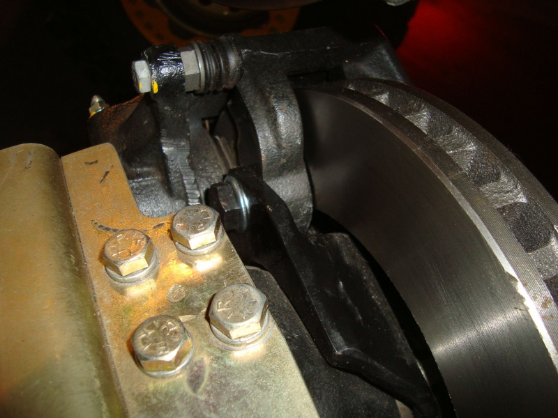

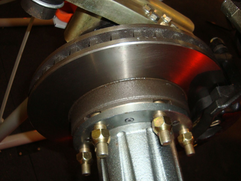

    Agora algumas fotos da pinça de S10 instalada num eixo D44.
    Miniaturas de Anexos Miniaturas de Anexos -dsc08098.jpg   -dsc08104.jpg   -dsc08102.jpg   -dsc08103.jpg
