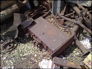

    Arrow Vendo caixa de tração Engesa para caminhão.
    Vendo caixa de tração Engesa para caminhões traçados. A caixa não é minha, é de um amigo, apenas estou repassando.
    Foto em anexo.
    Preço: R$700,00
    Se encontra em Londrina-PR.

    Zoega, tudo BLZA?
    Aproveitando que a caixa ao que parece está com a tampa superior sem parafusos, seu amigo bem que poderia tirar uma foto da parte interna e dizer um pouco sobre o estado geral da mesma, né? Comprei uma nessas mesmas condições há uns anos e $ofri pra montar: só de engrenagens, rolamentos e eixo foram quase R$ 4.000,00, fora a m.o.

    Fui hoje lá no meu amigo, aonde está a caixa, bati um papo com ele e tirei umas fotos da caixa aberta, aparentemente está boa, sem engrenagens quebradas, somente 1 luva de saída para o cardã (externa à caixa), que está quebrada, dá pra ver na foto.
    Porém pessoal, houve um equívoco...ele mudou o preço, disse que se informou com alguns mecânicos e disseram que a caixa é rara e vale mais de 5k, etc... Aí conversei com ele, realmente esssa caixa é difícil de aparecer, etc, porém não adianta querer abrir a boca no preço que tbm não vende, peças pra ela são difíceis, precisa de uma revisão e não é qquer um que vai comprar essa caixa pra rodar em um jipe...certo?
    Falei pra ele que já tinha anunciado pelos R$700,00, então ele firmou em R$900,00 (novecentos reais) pra mandar em bora logo sem peso na conciência... Não estou ganhando nada em cima, não sou corretor e não trabalho com isso, apenas ajudando um amigo, ok.
    Convenhamos o preço ainda continua uma pechincha, por esse preço, é difícil achar uma T-case boa...
    As fotos estão em anexo.
    Não sei quanto a possibilidade de frete pra fora, pois não tem nota, e geralmente as transportadoras não mandam produtos usados sem nota...
    No estado em que se encontra e sem garantia.
    Miniaturas de Anexos Miniaturas de Anexos -10092010017.jpg   -10092010018.jpg   -10092010019.jpg   -10092010020.jpg
