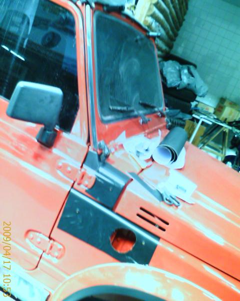

    É... sendo sincero, eu não sei o que fazer, depois de tantos avisos...

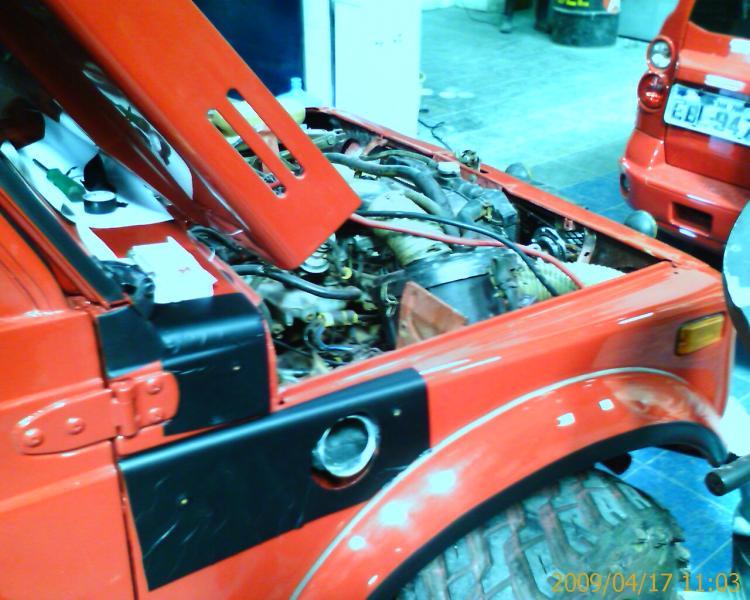

    Felipe, abrindo o buraco do "tubinho".. você acha que pode ter algum problema?! de repente se pular pra 3'' como de costume?! Como normalmente são os outros snorkel's?? Mangueira? Tubo? Roscado, siliconado, colado?!?!
    Sou leigo no assunto de snorkel...
    se aumentar esse tubo pra umas 3" já melhora. Outra coisa, a posição desse tubo de 3" não pode ser na parte de baixo do snorkel, como está esse tubinho ae, pois essa diferença de altura que vai formar o sifão no snorkel pra acumular água. Nesse ponto que vc colocará o dreno. Tem como arrumar isso sim, agora se vai ficar mais barato que comprar um snorkel já testado e aprovado eu não sei dizer.

    A impressao que eu tive é que o projeto todo esta errado ...
    nao sei se vc vai resolver aumentar só o tubo se saida, porque aparentemente o tubo medio do snorkel tb nao esta como deveria, assim como os angulos.

    Citação Postado originalmente por Be Trindade Ver Post
    Be Trindade,
    Talvez você não precise dessa sugestão, mas segure a ansiedade e estude bastante a instalação antes de fazê-la ou de levar para algum mecânico.
    Sem querer desanimá-lo (muito pelo contrário! ), mas sendo cauteloso, já que mexer no motor do Vitarinha pode não ser barato, deve-se tomar cuidado com mais duas coisas:
    1ª) Como será feita a adaptação para unir a mangueira ao snorkel;
    2ª) Pelas fotos, a parede do snorkel oposta ao furo parece muito próxima à parede do próprio furo. Isso também pode obstruir a entrada de ar mesmo que você utilize uma mangueira maior.
    Tratando-se de fibra, tudo é possível, principalmente porque as partes a serem alteradas não são aparentes.
    Sugestão tabajara : peça ao fibrador que prolongue o snorkel para dentro da lata (editando: acima do buraco do tubinho), de modo que a mangueira possa encaixar por fora do prolongador e possa ser vedada com silicone e abraçadeira. Oriente o fibrador a lixar bem, para não correr o risco de, com o tempo, o motor sugar a trama da fibra que não estiver bem colada.
    Isso tudo porque, provavelmente, quando você mais precisar do snorkel também estará exigindo muito do motor...

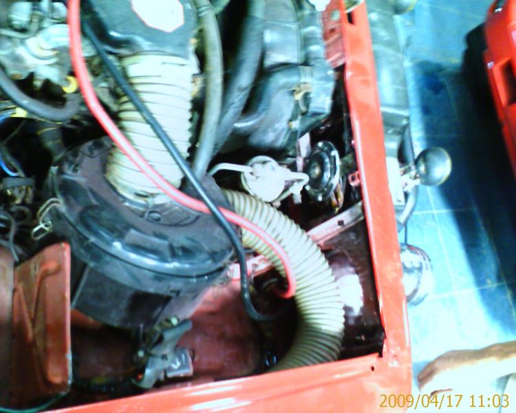

  • #188
    Snorkel mal instalado
    Veja como não fazer:
    http://www.4x4brasil.com.br/forum/sh...ad.php?t=30498
    Na primeira foto, dá para ver que o cidadão, achando que estava fazendo certo, puxou a mangueira do filtro de ar até a cabeça do snorkel...
    Ou seja: se entrar água, lascou-se! Porque não tem dreno.
  • #189
    Sem dúvida alguma é muito diferente!!
    Eu vou anotar todas as dicas que vc me deu e vou instalar o snorkel... tomando cuidado com tudo!! ele é colado com dupla face néé?!?!
    Abraços!
    Abraços!
    PARAFUSADO.....
    Tem de ter no snorkel os lugares certos para o parafuso... se num tiver... é mais uma mancada do fabricante...
    Vc até pode por dupla face para o acabamento ficar melhor no contato do snorkel com a lataria.... mas não, para segurar o snorkel...
    Wrangler JKU > SL 3" TR /JKS / E-Locker / Zeon 12k / Bilsten / Mickey Thompson 35"/ e verão sem capota...
