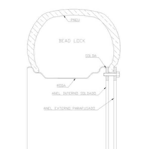

  • #20
    24/09/2003
    6,593
    bead
    Estes desenhos ilustram a função do bead-lock.
    MONTAGEM ORIGINAL
    MONTAGEM COM BEAD-LOCK
  • #21

    Já vi fotos e algumas ilustrações em sites gringos mas até agora não tinha entendido como era a montagem do pneu com as bead.
    Tudo bem, tá na cara que o pneu vai por fora do aro original. Então a largura do aro aumenta. Vc poderia me informar quantas pol que a roda "cresce pros lados"?

    Elmer,
    A tala da roda aumenta aprox. 1". Estamos soldando os bead aqui em BH por R$20,00 por roda. Só que o ideal é vc soldar ae em RR mesmo, pois só depois dos pneus montados é que vc vai saber se está vasando ou não na solda.

  • #24
    24/09/2003
    6,593
    O aro, tem exatamente o diâmetro da roda, vc não precisará nem de torno para centrá-lo. A solda deve ser todo contorno, de preferência MIG. Tem que ser um bom soldador, pois não pode vazar o ar pela solda.
    O ideal é soldar pequenos cordões em cruz, para que o calor não fique concentrado em um lado da roda. Faça 4 cordões cruzados de preferência deixando eas rodas esfriarem antes de fazer os próximos 4 cordões.
