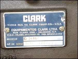

    Cambio Clark CL 2615 zero km
    Cambio zero km, nunca montado, peça de estoque.
    Para quem não conhece, é o sucessor do 240v, que vinha no Engesa.
    O modelo 2615 foi baseado no 240v, mas com algumas mudanças, como a tampa de aluminio (que deixa o manuseio mais confortável).
    É cambio de linha de montagem da D-20 e D-40 1992 em diante, Camper 4x4 pós 1993, F-1000 4x4, etc.
    Preço: R$ 4.200,00
    Miniaturas de Anexos Miniaturas de Anexos Cambio Clark CL 2615 zero km-clark-2615-nova.jpg   Cambio Clark CL 2615 zero km-clark-2615-plaqueta.jpg

    Quais as relaçoes de marcha desse cambio?
    Assim como o 240v, esse aí tem 5m com a 5a 1:1?
    É PnP no GM 6cil de Opala?

    Lucas,
    Não sei as relações ao certo, vou pesquisar.
    Só sei que as 2 primeiras marchas são pouca coisa mais longas que as do 240v.
    A quinta é sim 1:1.
    O eixo piloto dele é padrão Ford, então para usar no motor GM, tem-se que usar o disco de embreagem da F-1000 com a prensa da C-20.
    Abs, GH

    Lucas,
    Seguem as relações do 2615:
    1ª = 5,82
    2ª = 3,31
    3ª = 2,13
    4ª = 1,41
    5ª = 1,00
    ré = 5,91
    Para efeito de comparação, seguem as relações do antigo (240-v):
    1ª = 6,89
    2ª = 3,92
    3ª = 2,34
    4ª = 1,49
    5ª = 1,00
    ré = 6,99
    E agora do 260-F (4 marchas):
    1ª = 4,22
    2ª = 2,36
    3ª = 1,47
    4ª = 1,00
    ré = 3,99
    Abs, GH

    27/01/2009
    22
    CL-2615A - Torque max. 339Nm
    1 - 6,80
    2 - 3,54
    3 - 2,28
    4 - 1,50
    5 - 1,00
    re - 5,92
    CL2615B - Torque max. 407Nm
    1 - 5,82
    2 - 3,31
    3 - 2,13
    4 - 1,40
    5 - 1,00
    re - 5,54
    CL-2615C - Torque max. 374Nm
    1 - 6,36
    2 - 3,31
    3 - 2,13
    4 - 1,40
    5 - 1,00
    re - 5,54
