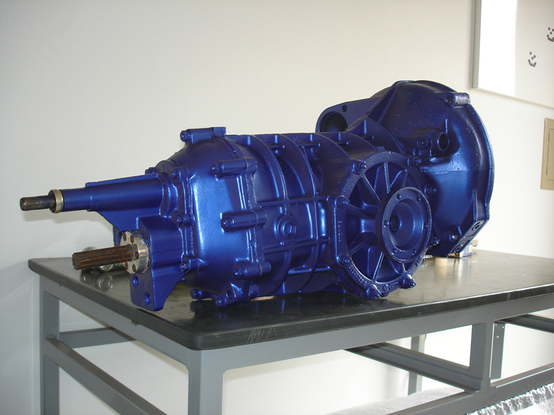

    Câmbio de Kombi com saída para 4x4
    Vendo meu câmbio com saída para 4x4, foi totalmente desmontado e revisado, alongado o eixo secundário com aço 8640, e normalizado após a soldagem.
    Estou vendendo pois devido à uma mudança de rumos no meu projeto não vou mais usar.
    Preço R$ 2500,00
    a 4x4 usando esse câmbio fica integral ou é part-time? shift-on-the-fly?

    fala marcelão! Que que vc tá aprontando com o subaru boxer? Pergunta rapida, qual o nome desse azul que vc pintou o cambio?

    Olá Marcelo,
    Tenho um fusca no sitio, mas é originalzinho. Gostaria de saber se com este cambio consigo transforma-lo em 4x4? se sim, o que mais preciso adaptar para esta transformação?

    Pessoal, não vou mais vender o câmbio, pois estava meio no sufoco aqui, mas consegui me virar, portanto ele não está mais à venda.
    Respondendo ao Cripple: depende de como você vai montar o resto, pode ser integral, mas nesse caso talvez fosse necessário um diferencial central bloquável, como nos Niva e Land Rover, e pode ser de engatar, no caso engataria a "tração dinateira".
    Respondendo ao Flávio: esse câmbio seria o básico para iniciar uma conversão assim, porém é algo para alguém que já tenha um certo conhecimento de mecânica e até uma mini oficina, por ser um pouco trabalhos, essa adaptação exige isso, entende. Nesse tópico: http://www.4x4brasil.com.br/forum/showthread.php?t=1443 que iniciei há um bom tempo atrás, tem as informações básicas pra dar início a uma transformação assim, dá uma olhada!
    Rubens, te mandei uma mp.
