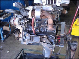

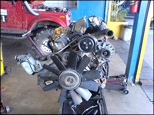

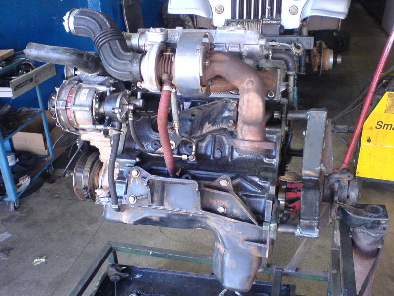

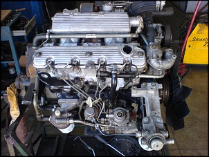

    Vendo motor maxion 2.5 de ranger diesel
    Grande all, estou vendendo motor maxion 2.5 de ranger, o motor foi retificado, tudo novo, ia usar num jpx que estou montando, mas faltou grana e preciso vende-lo. Preço R$ 7.000,00 , barato só porque estou precisando da grana.O motor está completo só não tem o compressor do ar condicionado e intercooler.

    Estás vendendo pelo preço da retífica!
    É Euro I?
    É de S-10, F-1000, Ranger ou Sprinter?

    Edintruder, é reamente estou vendendo peo preço da retífica mesmo, é que a coisa apertou e preciso do dinheiro. É euro II de Ranger 2.5 ano 99. E falta a bomba da direção hidráulica que não lembrava.
