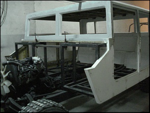

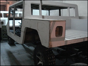

    A minha carroceria foi desenvolvida atarvés de uma miniatura também, só que bem mais detalhada que a do Roque Zatti
    Ela possue uma estrutura tubular interna e os painéis de fibra de vidro são montados e laminados sobre ela

    Conheço a tua Monaco, pelo que entendi trata-se de uma estrutura em ferro modular que é adpatado a cada tipo de chassis que será utilizado na montagem e depois é feito a "amarração" das partes de fibra na gaiola pronta, é isso?
    Se estou correto é um processo muito trabalhoso e pela variedade de opções de chassis não permite escala industrial e leva muito tempo e custa caro.
    Minha dúvida em relação a este processo é a resistencia da fibra quando presa na estrutura tubular.
    As torções naturais das trilhas, e elas haverão, quebram longarinas de Cherokee, chassis e latas de Engesas e Willys, fico imaginando a possibilidade de estragos nessa tua carroçaria.
    Não seria mais economico, fácil e resistente uma carroçaria única em forma monolítica, quase um monobloco para ser fixada no chassis ? A única perda a meu ver é que irias ter de optar por um único chassis.

    Qual é a largura dessa carroceria? Notei que em todas as fotos da montagem as rodas ficam bem para dentro dos pára-lamas. Se corrigir apenas nos aros ou em afastadores, haja rolamento de roda...
  • #24
    Monaco,
    Quais as opções de chassis que tenho para montar a carroceria por cima ?
    E este problema dos eixos pequenos que o Edintruder levantou, como resolver ?
