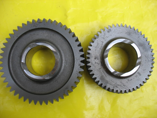

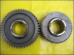

    Estou vendendo as engrenagens da T-Case do Samurai SJ410 e pelo estado que estão, foram usadas por pouco tempo. Elas estavam instaladas no Samurai SJ413 e na instalação do kit do Alexandre X foram retiradas e agora estão a venda.

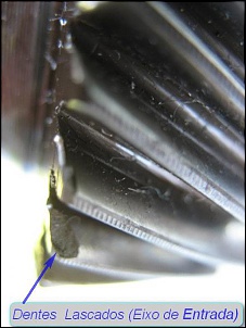

    As engrenagens estão em ótimo estado, com excessão do Eixo de Entrada, que tem marcas de água e dentes com lascas, mas que não interfere no bom funcionamento das peças.

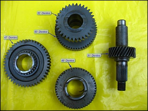

    Nas fotos estou mostrando o estado delas e o numero de dentes que tem cada engrenagem.
    Elas são ideais para quem precisa de redução mas com boa velocidade e é possivel fazer um Rocklobster.
    Preço do conjunto: R$ 750,00 + frete (Só em dinheiro, não posso fazer trocas).

    Miniaturas de Anexos Miniaturas de Anexos Engrenagens da T-Case - Samurai SJ410-engrenagens-t-case-amurai-sj410-314.jpg   Engrenagens da T-Case - Samurai SJ410-engrenagens-t-case-amurai-sj410-308.jpg   Engrenagens da T-Case - Samurai SJ410-engrenagens-t-case-amurai-sj410-319.jpg   Engrenagens da T-Case - Samurai SJ410-engrenagens-t-case-amurai-sj410-320.jpg   Engrenagens da T-Case - Samurai SJ410-engrenagens-t-case-amurai-sj410-323.jpg
    Bem interessante esse conjunto:
    Ele é 12% mais reduzido em 4x2 como o X Crawler 4.16, porém a reduzida é 10% mais curta que a original mas não tem os 84% da X Crawler 4.16.
    Ideal para quem usa o carro no dia a dia com pneus maiores e eventualmente pega umas trilhazinhas...

    P - E esse dente quebrado não pode arrecatar problemas maiores?
    R - O mecânico disse que não tem problema. O dente não está quebrado, a ponta dele está com uma pequena lasca.

    Rocklobster é o nome que os gringos davam para a montagem de um kit 4.16 caseiro.
    Nesse caso usa-se o eixo de entrada de 31 dentes, o carretel 53/32 e a engrenagem de saida High de 49 dentes, coloca-se na lata do lixo a engrenagem de saida Low com 47 dentes, desse conjunto do Ricardo.
    Compra-se uma engrenagem de saida Low com 56 dentes e o carretel 41/23 de nosso Samurai (SJ413)
    Dai vem a parte chata, os 2 carreteis (engrenagem dupla) devem ser cortados e soldada a metade de um no outro.
    Entao pega-se o carretel 53/32 e o 41/23 corta-se, solda-se o pedaço de 53 dentes no pedaço com 23 dentes e descarta-se os pedaços de 32 e 41 dentes.
    O mais prático é comprar um Kit X Crawler 4.16

    O que voce acha dessa lasca no dente? Ja abri minha caixa uma tempo atrás, e tinha 3 engrenagens destruidas... ai fico com medo de um pedaço de dente comprometer o restante...
