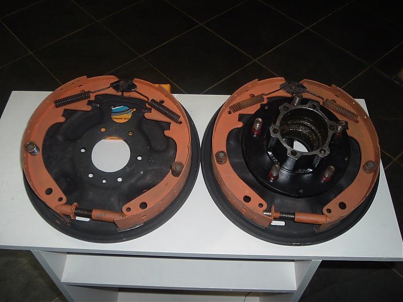

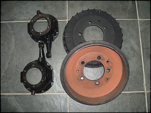

    A fim de desocupar espaço estou colocando a venda os seguintes ítens para para CJ, rural ou F75:
    -1 Cubo de roda original com prisioneiros R$ 40,00
    -2 munhões R$ 100,00
    -Conjunto com 2 espelhos de roda, 4 sapatas e 2 tambores haletados R$ 120,00
    O material está bom, pois ia usá-lo, mas devido a compra de um par de eixos completos, e instalação de freios a disco, não tenho uso imediato para estas peças.
    Obrigado

    Citação Postado originalmente por Emerson4x4 Ver Post
    Até agora munhões e cubo estão prometidos.
    Falta o conjunto de freio
    Tudo bom Emerson,
    Me fale mais a respeito desse cj de freio, os tambores estão bons? Esse espelho é dianteiro ou traseiro? o meu carro é um cj 5 ano 1967. E qual o menor preço? Pude ver nas fotos que o sistema de regulagem é diferente dos meus, então estou com duvida.
    Obrigado
    Smurff - CJ 5 1959 monstrinho 6 cil. + 3m seca
    Usuário Avatar de Emerson4x4
    29/07/2007
    São João del Rei/MG
    460
    Post
    Opa
    Esses espelhos e sapatas podem ser intercambiáveis, somente colocando os cilindros de roda apropriados. (1" 1/4 na dianteira e 1" na dianteira).
    O sistema de regulagem que está na foto se trata de um parafuso que tem uma catraca para girar pelo lado de fora com a ponta da chave de fenda.
    Existe um outro sistema (mais antigo) qué usa uma peça tipo came como regulador.
    O sistema da foto, quando instalado na traseira, basta usar umas alavancas e um pequeno cabo de aço (kit de regulagem automática - R$ 12.00 cada) e a medida que a sapata vai mais para frente com o desgaste da lona, o cabinho comada uma puxada na catraca do parafuso de regulagem.
    Não é possivel usar o automático na dianteira devido a falta de espaço.
    Os tambores foram pouco usados e estão bons, dei um passe de polimento e acabamento com wídea e aumentei a a largura da banda de frengem, assim se a lona deslocar lateralmente, ela não vai raspar na parede do tambor tão facilmete.
    Nos espelhos, onde a sapata desliza foram instaladas pequenas placas de sacrifício de aço 1020, permitindo a troca destas sempre que for preciso, ao invés de ter que trocar o espelho.
    Te faço por R$ 100.00 para vc poder comprar um sistema de regulagem zerinho na donatti.
    Lembrete: Se vc instalar esse conjunto na traseira e com regulagem automática, vai precisar de parafusos de regulagem apropriados, um direito e um esquerdo (um tem rosca normal e outro tem a rosca invertida). Os da foto são dianteiros (dois de rosca normal).
    Espero ter esclarecido
    Sinceramente
    Emerson
