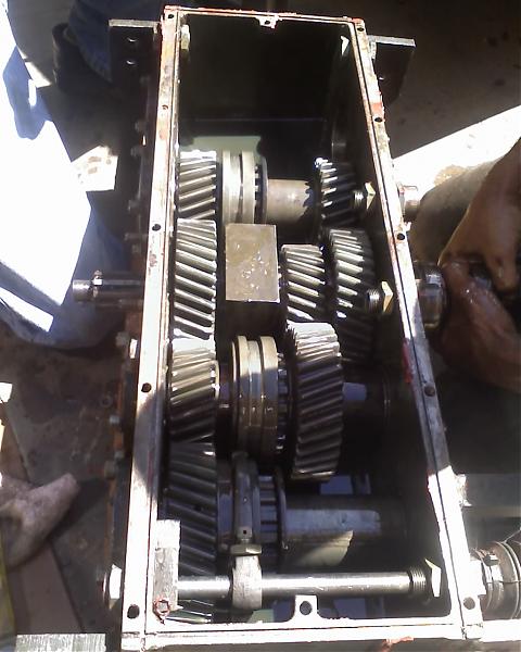

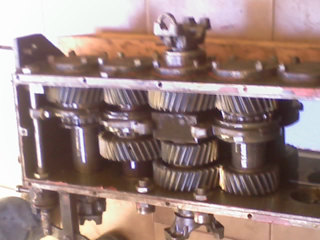

    Caixa Engesa - 4x4 - Reduzido - (pick Up - Jeep - Caminhão)
    TRATA-SE DE UMA CAIXA DE 4X4 COM REDUZIDA MARCA ENGESA.
    ELA ESTA COM TODOS OS ROLAMENTOS NOVOS E REVISADA.
    QUALQUER DÚVIDA ENTRE EM CONTATO.
    (16) 9222 5404 - ALEXANDRE

    caixa engesa 4x4
    PREÇO R$ 6.000,00 (obs. está barato demais) em todos os mecânicos q ja levei todos eles falaram q era raidade e q valia uma fortuna,... estou querendo trocar ela pois o meu motor é muito grande e ela é muito reduzida e forte.... como ela esta montada em uma bonanza com motor da f-250 turbo diesel mwm sprint. ela fica meio amarrada...
    Qualquer dúvida me liguem.
    as medidas eu vou tirar ainda mais creio mais ou menos q ela tenha 60 cm de comprimento por 25 cm de altura e uns 30 cm de largura... na minha bonanza ela esta fixada no meio do chassi,,

    Aos interessados: o Ângelo Meliani, que restaura viaturas militares, tem essa caixa á R$ 2.500,00, nova, comprada da massa falida da Engesa. Tô na procura, ainda não comprei lá pq. ainda achei caro esse preço.
    Sorry, xandosvaldo, mas essa caixa não é tão rara assim...
    Pra quem perguntou das medidas:
    70cm de largura;
    30cm de comprimento;
    20cm de altura.
    Ou seja, não dá em quase nenhum chassi da linha 4x4 leve (CJ, Rural, F-75, Band, Engesa F1/2/3), mas pode servir nas Bonanzas, Veraneios e linha C-D-20/40, além de caminhões em geral que a moçada queira eventualmente pôr 4x4.
    É uma caixa beeeeeeeem parruda (e por consequência, beeeeeeem pesada - acho que uns 120kg no mínimo), relação 2:1, tem várias opções de posição para colocação de tomada de força, porém se quebrar, só mandando encher os dentes da engrenagem, pois não se acha peças de reposição.
    HTH.
    Abraço!

    Olá Xandosvaldo, essa caixa é somente 4x4 reduzida ou tem tbem opção de 4x4 com relação 1:1?

    Essa caixa ela tem duas alavancas, uma é a do 4x4 e a outra é a do reduzido.
    Eu por exemplo de vez em quando ando na cidade com ela reduzido e sem 4x4.... fica bom pacas....
