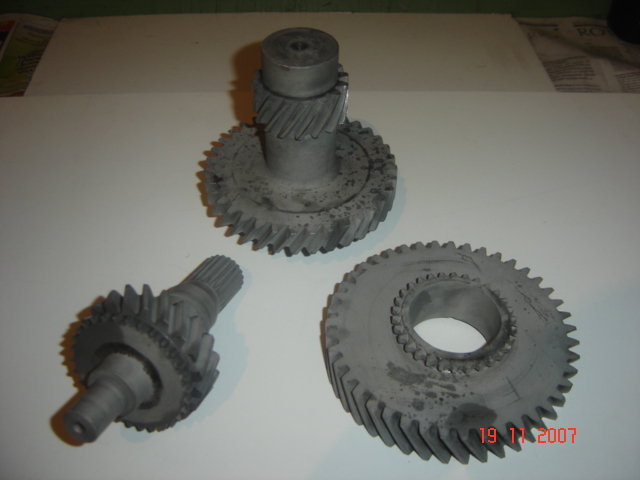

    Kit Redução 4.7 TCase Hilux
    PARA TCASE HILUX POR ENGRENAGEM:
    - 4.7:1 106% mais redução que a original
    - Aço 8620 tratado termoquimicamente
    - Engrenagens 25% nais largas que as originais
    - Disponível à pronta entrega
    R$ 1.500,00
    ola magoo, este kit de reduçao 4.7 serve em quais t-case hilus ?. 3.0 E/OU 2.8 ? ESTE T-CASE PODE SER ADPTADA EM CLARK 240 V, CL 2615 ?

    João, serve em tcase de Hilux PickUp com motor 2.8 e algumas 3.0 aspiradas.
    Para adaptar nos cambios que voce mencionou é só desenvolver o Kit, mas já que vai usar cambio manual, porque não o dá própria hilux? Tenho um cambio+tcase prontinho pra vc instalar, e não precisa adaptar nada!!!

    KIT 4.7 em 10X
    Galera, ainda tenho 02 KIT's 4.7 para Tcase Hilux
    BARBADA: 10 de R$ 150,00
    Magoo,
    qual o tratamento térmico usado? São retificadas?

    Léo, o tratamento usado é a Nitretação a gas, todos os mancais são retificados os dentes não.
