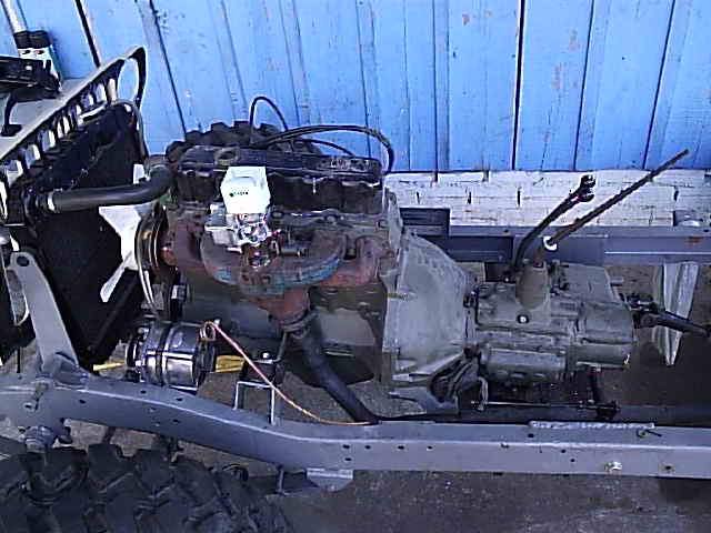

    PESSOAL TO VENDENDO UM CAMBIO DA C-10 COM REDUZIDA (WILLIS) PRA MOTOR WILLIS/MAVERICK,COM CAPASECA E EIXO PILOTO/DISCO DE EMBREAGEM NOVO, POR r$1700,00 É SO INSTALAR ACABEI DE TIRAR DA RURAL .TA COM O OLEO QUENTE AINDA E EM PERFEITO FUNCIONAMETO

    1- depende do carro que vç instalar,mas em media muda 10%,o que vç tirar do cardã trazeiro é oque coloca no dianteiro,no capricho tera que mandar fazer 2 novos cardãs,balanceados,ok,agora na rural estava praticamente original,acho que nao alteraram em nada os cardãs,nao reparei!!!!!2- é um 3 marchas com alavanca lateral ,mas ç quiser faço adptaçoes neste cambio que coloco uma tampa em cima da cx,ficando igual a 3 marchas original do jeep,só que com o cambio da c-10,ta ai uma foto de como fica.

    ops esqueci da fotinha.
    Miniaturas de Anexos Miniaturas de Anexos Cambio De C-10 Ja Com Reduzida Willis-fabiano-086.jpg

    Fica show de bola essa adapação com a ptampa original do willys... eu recomendo...
