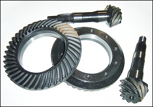

    Estou vendendo 2 conjuntos de coroa e pinhao 0km para samurai feixe, com relação 41/9= 4,56.
    Essa relação é mais curta que a original, deixando o carro com mais força e perdendo velocidade final.
    Eu e o Fabiano mandamos fazer para os nossos carros, mas não vou usar a minha, então vou passar pra frente.
    Ele já instalou no dele e ficou muito bom, voltou a usar a 5 no samuca. Ficou show de bola.
    Valor R$ 1.900,00 pelos 2 conjuntos.

    Show de bola, Beto !!!
    ...só lembrando que a relação original é 3,727:1. Com esse kit o jipe fica 22% mais reduzido, hehehe

    Isso ae Sushi, esqueci de colocar o percentual.

    Bom... como as peças estão sendo estreiadas no meu Samuca, acho que vale meu depoimento: FICOU BOM PRA C...ALHO!!! hehe...
    Pros coxinhas que usam o jipe pra ir no shopping ficou show de bola, porque dá pra subir as rampas do estacionamento sem ter q ficar colocando a 1a... hehehe...
    pros que usam no dia-a-dia, tá melhor porque dá pra engatar a 5a na marginal...
    e pros que botam na lama.... tá animal.... hehehe... ainda não fiz trilha com ele assim (coloquei as engrenagens semana passada), mas só nos testes que eu fiz com o 4x4 deu pra ver que o Bichim ficou beeeeeeeeeeeeeeeeeem mais valente!
    Bom... é isso! Vale cada centavo investido!

    Meu Samuca tá com a caixa de transferencia original, motor original, spoa e pneus 31"...
    Sem essas engrenagens mais curtas nos diferenciais ele tava bem fraquinho, tendo q botar 1a em qq subidinha. Agora melhorou muuuuuito. A diferença realmente é absurda.
    Mais pra frente tenho a intenção de colocar um kit de redução da caixa de transferencia 6:1 que a Trator Gama vai fabricar.... Mas aí é outra história, vou colocar pneus 33" ou 35" se não o Bichim num anda de tão reduzido... hehe...

    É que a redução X-Crawler atua em high também, corridindo o lance dos pneus. Sobre 33" ou 35", vai faltar eixo no samurai.
