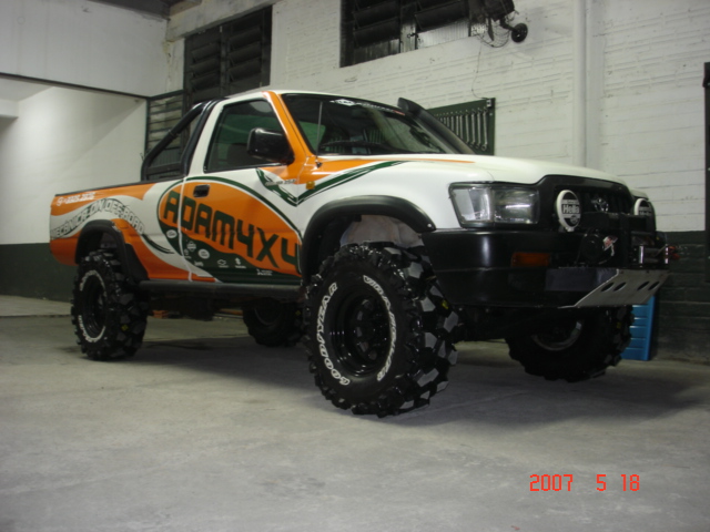

    Cara gostei da idéia estou pensando em tirar o motor da minha toyota e colocar um MWM 2.8 no lugar, já tenho tudo na mão, pois minha toyota é uma 3.0 ano 2002 acho que ficaria o diabo o que achas?
    Quanto custaria o flange para eu colocar o MWM na minha caixa original?
    Vc já viu alguem fazer isso em uma Hilux 3.0?
