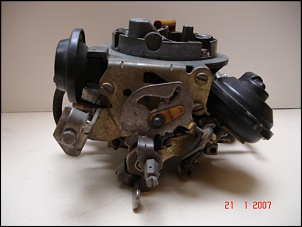

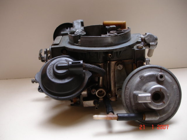

    Agora o que vou botar a venda é um carburador 3E para o GM 6cc gasol e o respectivo coletor.
    Fotos em anexo!
    Preço:
    3E - R$ 220,00
    Coletor - R$ 220,00
    Caso seja do interesse o conjunto, podemos negociar alguma coisa no preço, ok?
    abraços
    andre
    Miniaturas de Anexos Miniaturas de Anexos carburador 3E + coletor-dsc03322.jpg   carburador 3E + coletor-dsc03323.jpg   carburador 3E + coletor-dsc03326.jpg   carburador 3E + coletor-dsc03328.jpg   carburador 3E + coletor-dsc03330.jpg
    Caro André
    coloquei motor de opala 4cc e tenho um coletor a alcool gostaria de saber se este carburador 3e serve para este coletor, pois se servir poderemos negociar o carburador.
    Grato.
    Bevilacqua
    Usuário Avatar de André-4WD
    26/02/2004
    Porto Alegre - RS/RS
    2,118
    Prezado Bevilacqua:
    Depende do ano do motor do opala que tens na tua viatura. A partir de 11/89, os opalas 4cc tb utilizaram o 3E como carburador, porém o numero da peça GM era diferente do 3E dos 6 cc, pq mudava os glices, calibragens etc..
    Mas se o teu motor (cor original cinza) e claro o coletor é de um opala 4cc dos modernos, acima de 11/89, a furação é a mesma. O 3E é fixado no coletor por 3 parafusos, como pode olhar na ultima foto. Acredito que não, pois seria provavel que teu carburador ja fosse um 3E.. entende? Mas um antigo proprietario da tua viatura poderia ter trocado o 3E por um 446 (uma epoca eu quis fazer isso p/ deixar a rural mais nervosa..)
    Caso teu motor seja mais antigo, ate pode adaptar o 3E, mas vai ter que fazer uma flange, pois tanto o DFV228 ou o Weber 446 usados nos opalas tem fixação por 2 parafusos apenas,e são diferentes entre si, também...
    Bom, dá uma olhada no carburador q tens hoje, se tiver um codigo/peça é bem melhor, olhe o coletor tb se tem numero peça da GM, anota e manda pra mim que eu olho no catalogo de peças da chevrolet para saber qual era o uso, ok?
    Saudacoes,
    Andre
    qq duvida estamos ai,
    sds
    andre
