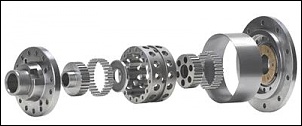

    Oi pessoal,
    Estou fechando parceria com a Nekarth para venda dos produtos deles.
    Estou inciando com bloqueios Kaiser que é um bloqueio que reune muitas das vantagens dos bloqueios de deslizamento limitado (LSD) com os bloqueios tipo 100% (de dentes) sem as desvantagens eventuais destes dois modelos.
    Reune as caracteristicas do deslizamento limitado quanto ao funcionamento suave o que permite usar mesmo no eixo dianteiro em veiculo 4x4 full-time como a Land Rover Defender sem nenhum problema de dirigibilidade ou risco de qualquer tipo de quebra.
    E reune a vantagem do bloqueio tipo 100% já que continua tracionando mesmo com uma roda no ar ou em situações de grande diferença de tração entre as rodas do mesmo eixo onde um deslizamento limitado normal pouco adianta.
    É de funcionamento automatico, não precisando de um botão e demais equipamentos para seu acionamento, mesmo porque permite beneficio em todo o tipo de piso, incluindo o asfalto, assim pode e deve ser usado em todas as situações sem nenhum incoveniente (como trancos ou barulhos).
    Sua instalação se resume a retirada da caixa de satelites original completa que é substituida pelo bloqueio.

    Ainda nao entendi muito bem o funcionamento ....
    eu vi um, num eixo aberto, em exposicao .... me pareceu MUITO um lock right ou quick lock trabalhando, alias, achei igual ..... mas , achei bem bacana .... "disseram" ter um funcionamento mais suave, e por isso, ser melhor no on road .....
    ele "destrava" mais fácil, é isso ??? é que o "équispérti" que tava apresentando, nao conseguiu nem me diferenciar se ele tinha um "deslizamento" , tipo os limitados, mas que chegava a 100%, ou se era por engrenagens como nos lock rigth ..... ME pareceu de engrenagens, já que ele faz o "clek clek" pra compensar .... é isso?? ou seria outra coisa ???
    nem adianta copiar e colar o texto que ta no site, pq nao explica porquera nenhuma ... fala, fala,, é bunito, mas nada técnico ..... hehehhe
    abs

    Puts, não tem absolutamente nada a ver com um lock right ou quick lock.
    Tem certeza que estamos falando do mesmo bloqueio rs rs
    Citação Postado originalmente por JOSE CANDIDO Ver Post
    O Lock Right não é por engrenagens.
    Quem é por engrenagens é o True Track.
    Este é um deslizamento limitado que dá 3 vezes mais tração na roda com mais tração com relação a roda com menos tração.
    Só que 3 x zero = zero, assim quando fica sem tração em uma das rodas, como com ela no ar, vai ter zero tração na outra.
    Fora isso não da tranco, faz barulho, etc. Pode ser usando na frente sem problemas.
    O Lock Right são discos com dentes que susbstituem as planetarias, neste caso normalmente se esta bloqueado 100%.
    Quando mais acelerar mais ele vai querer bloquear.
    Quando desbloqueia é porque um dos discos consegue se desconectar, seja pulando somente um dente, varios ou se desconeta mesmo. Ai se fica somente com tração na roda oposta. O Lock Right é suave, com pouco ou nenhum tranco ou barulho dependendo do conjunto motor, pneu e forma de dirigir, etc.
    A vantagem do projeto do Lock Right para outros bloqueios tipo 100% automaticos é que ele é simples, barato e tende a bloquear menos, assim temos menos trancos e barulho.
    O Kaiser é diferente, ele não é nem um nem outro dos dois anteriores.
    Não tem engenagens como o True Track, assim poderia teoricamente dar um tranco que o True Track não tem como dar, mas na pratica não deve dar.
    Mas não tem os dentes como o Lock Right nem desconecta como ele, assim em principio traciona sempre ambas as rodas.
    Na realidade o Lock Right trabalha perpendicular ao semi-eixo.
    O Kaiser trabalha "paralelo", não tem dente, mas sim roletes.
    Na realidade não conheço nada similar do mundo, provavelmente um conceito novo e inovador que reune a qualidades de um True Track e de um Lock Righr (e ainda outras) sem aparentes desvantagens.

    Qualquer hora com mais tempo eu vou tentar fazer uma descrição mais detalhada de como o Kaiser trabalha, mas acho que já dá para ter uma ideia.

    Bom, esse sistema de roletes é usado na empresa que trabalho em guilhotinas, ou seja tracionando por igual os dois lados do produto que esta sendo guilhotinado, mas porem a menor desgaste dessas peças (roletes e carcaça) fudeu, tem que trocar o conjunto que custa R$650,00 cada lado, então pergunto esse troço de roletes quando ha um pequeno desgaste ocorre o esmo?
    OBS: não sou eng° mecânico, mas somente eng° florestal/produção da empresa de onde trabalho.
    Nos testes da fabrica já tem um dos veiculos com mais de 50 mil kms.
    Os roletes são do mesmo material usado em rolamentos, ou seja bem duraveis.
    E no caso do bloqueio é como a caixa de satelites, ou seja não trabalha em retas e o movimento em curvas é pouco também, então mesmo se o aço não fosse tão resistente o desgaste se daria num tempo grande.
