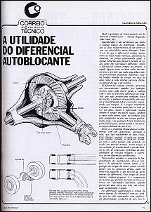

    ospra!!
    axei numa 4 rodas d 1982 aqui falano sobre bloqueio do diferencial, tah falano exatamente o que o Wallace tah explicano...
    de brinde ainda vai uma explicação de porque não usar querosene misturado no alcool e uma propaganda do motoradio...

    vich.. a imagem aqui fiko uma bosta... tae o arquivo zipado em melhor qualidade...
    a! não repara não mas meu scanner tah com umas pala, ae tem parte q fiko meio tremido...
    Bloqueio que faz curva. Arquivos Anexos
