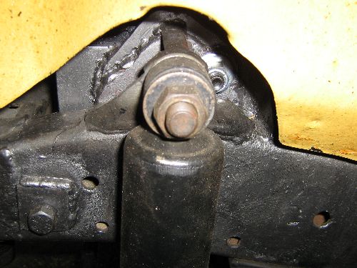

    Outra pergunta, vi na Ranger de um colega meu esta caixa montada.... os 3 parafusos de fixação ficam bem lonje um do outro.... cabem os 4 no chassi do Jeep direto ou fica um para fora ?
    Décio: Na minha adaptação os 3 ficam presos ao chassi, sendo que o parafuso superior, fica preso no suporte do amortecedor. Lembrando, o suporte que eu fiz para a caixa acompanha ela e vai facilitar muito a adaptação.

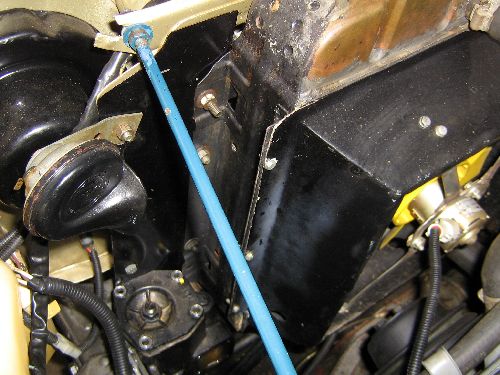

    É bom você ficar sabendo que para a adaptação desta caixa, você vai precisar deslocar o radiador do seu jeep uns 80 mm para a direita. Veja uma foto de uma adaptação similar acima.
    Um outro detalhe, essa caixa possui 3 furos de fixação, sendo que 2 deles possui rosca. Nesta caixa as roscas não estão boas e você tem que usar parafusos passantes com porca, da mesma forma como eu fiz. Nada que comprometa o conjunto.

    Caro Sérgio
    No meu caso para ficar com um bom espaço, eu desloquei bem o radiador para a direita. Você pode reparar no seu jeep que o radiador já descentralizado para a esquerda do carro. Eu desloquei o mesmo tanto para a direita. Para isso eu refiz a lateral da coifa do lado direito e um suporte reto do lado direito, nada difícil de fazer, foi eu mesmo que fiz. Difícil entender ??? Vou tirar uma foto para melhorar a compreenção. Quanto ao preço, estou disposto a negociar, mas melhora um pouquinho a sua oferta que eu vendo.

    DH Ranger
    Melancia
    Veja nas fotos anexas como que eu desloquei o radiador para a direita e também a fixação da caixa da C 10 que fica bem parecida com o da Ranger. Os furos da adaptação da Ranger eu já tapei, por isso tome como exemplo a caixa que está instalada atualmente.
