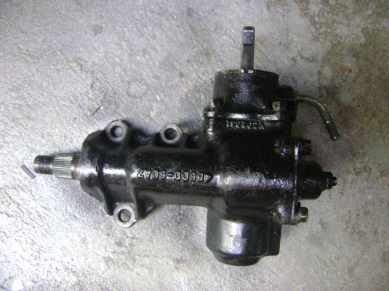

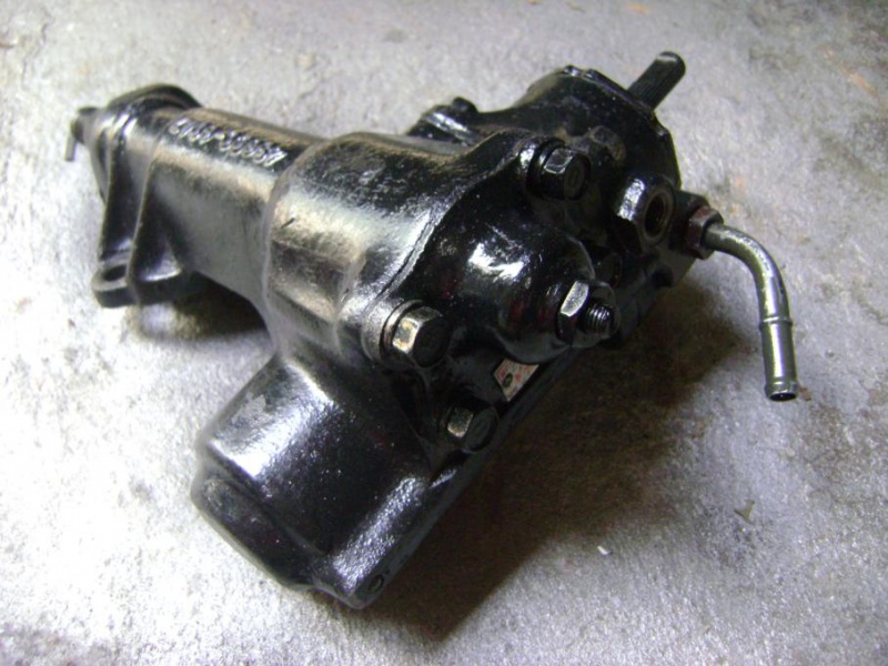

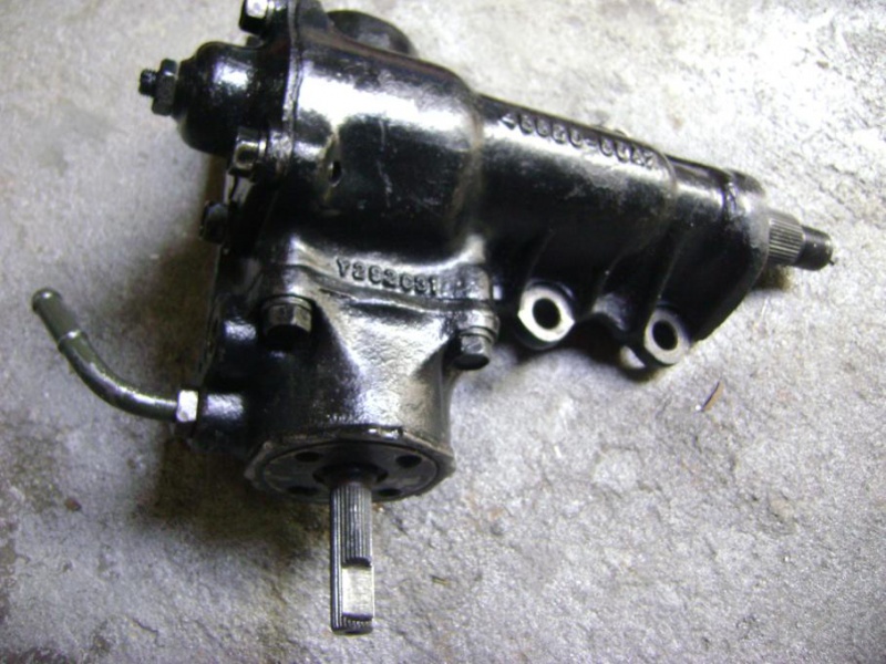

    Vendo caixa de direção hidráulica Suzuki Vitara / Sidekick
    Comprei essa caixa para adaptar direção hidráulica no meu Samurai, mas desisti do projeto e estou pondo a venda. Ela foi tirada de um carro de desmanche. Assim não sei o real estado da peça.
    Estou pedido: 450,00.
    Aceito cartão, oferta a vista e estudo trocas.
