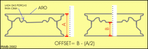

    JP, não sei que lado mediu, mas essa roda deveria ser off set negativo.
    Tenho um jogo igual e a minha é -20.
    Corrigindo
    A= 20 cm que são os 8 pol
    B= 12
    off set= -12
    PAJERO 3P GL 2.5 TDI -1993

    Citação Postado originalmente por jp1000 Ver Post
    JOGO DE RODAS  KOMBAT 15" + PNEUS GOOYER - MUD 32   -   r$ 2.700,00-offsetmedindo-1-.gif
    A= 21
    B= 12
    positivo 1,5 centimetros
    Apenas pra alertar:
    Se A=20cm
    B=12cm
    entao temos:
    Offset = B - (A/2)
    Offset = 12 - (20/2)
    = 12 - 10
    = 2cm
    portanto, se suas medidas estiverem certas, o Offset de suas rodas é + 20 (20mm positivo)
    pra tirar a dúvida, veja qual é o valor do "ET" gravado na parte interna das rodas.
