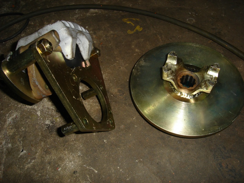

    Luiz, com a foto fica melhor de entender..... na foto o freio de cardã como veio originalmente, porem a flange onde encaixa a cruzeta foi removida no torno e depois furada para que pudesse encaixar o cardã toyota. se quiser usar o cardã original do jeep, leve a flange original e o disco no torneiro, ele ira abrir o centro do disco e soldar a flange original, repare no centro do disco que da pra ver onde é feita a solda. O freio é um absurdo de bom, com o mínimo de esforço na alavanca o jeep não sai do lugar nem em uma descida extremamente ingreme, fora que da para parar o jeep numa boa em caso de pane no sistema de freio convencional.
