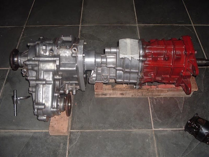

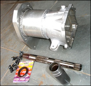

    A MKrawler faz a adaptação da tcase Hilux até 95 (4x4 por engrenagens, saída cardan dianteiro lado passageiro), para qualquer modelo de câmbio 4x2, 4x4, manual, automático, nacional ou importado existente no mercado.
    Diversos projetos já executados, dentre eles:
    C4
    TH180 do chevete e do Vitara
    ZF4HP22 (opala 4 marchas)
    Clarck 2215 (5 marchas)
    Clarck 260F q usava tcase Willys
    TH400
    Eaton 2305C (Marruá/Engesa)
    4L60E (Blazer)

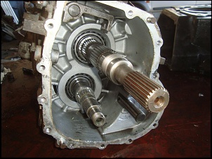

    Tava vendo uma fotos e discutindo com o Lucas nacif. A idéia é usar uma estria q tem bem pra dentro ali no eixo e reduzir bem o comprimento do conjunto. Vai cortar um belo teco do eixo. Ou então deixa ele orix e faz a flange. Fica em R$1.750,00 e precisa do kit alavanca dupla por R$450,00.

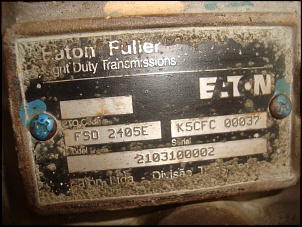

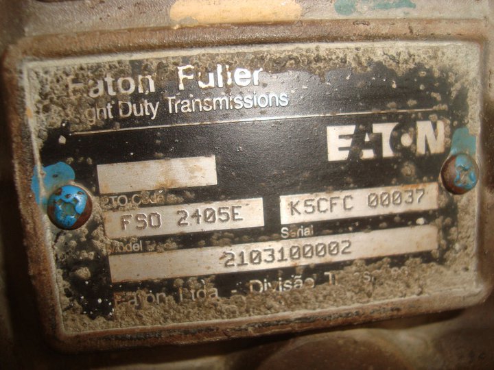

    O meu é um Eaton FSO 2405E, de uma Troller Pantanal 2006, acho que não é o mesmo do Troller 2004.

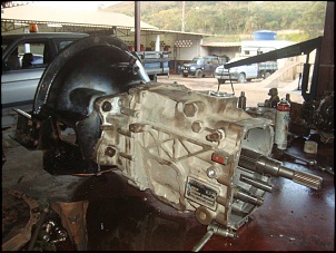

    Sobre a parte traseira do câmbio, seguem umas fotos pra ilustrar o tal eixo:

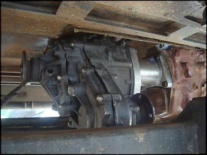

    Fui o pioneiro na adaptação de uma TC Hilux no Eaton 2305C do Marruá. O Marcel fez o flange e o carro rodou recentemente. A TC Hilux juntamente com o kit Mkrawler 4,7:1 proporcionou 122:1 de crawl ratio. Ficou show!!

    Então, a idéia seria usar aquela estria ali no meio, caso nada seja montado nessa parte do cambio e cortar o resto do eixo fora. Vai ficar bem mais curto o conjunto. Ou usa a estria da ponta do eixo e mantém o cambio original.

    Realmente eu andei nesse marrua e ficou ducaraio.
