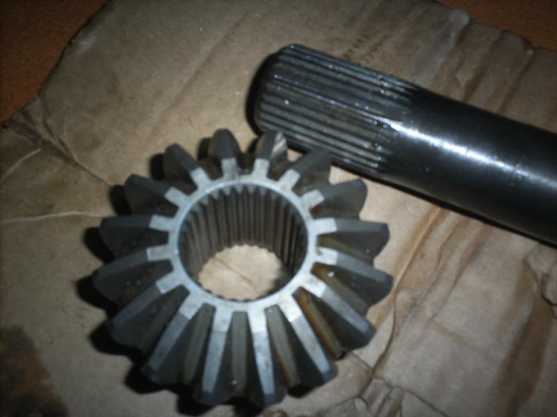

    Pessoal, já comecei a produzir o eixo traseiro hibrido, segue a foto do primeiro par de ponta de eixo com fresa padão dana44 !Anexo 357408Anexo 357409
    Oi Danilo, sou o Luiz que te ligou pela manhã, perguntando sobre as peças da reduzida da ranger, corrente e luva. Esqueci de perguntar sobre esse eixo traseiro hibrido, sou meio leigo no assunto, poderia explicar como é ?? postar mais detalhes, especialmente sobre o da f1000 e d20 ???

    Tudo bom Luiz ?
    Luiz, o eixo hibrido será uma mistura de dana44 ou 46 com semi-eixos manga de eixo e cubos de roda da toyota bandeirantes, no caso da F-1000 vou ter cubo de roda 5 furos, ja para D-20 e demais veiculos vou ter cubo de 6 furos. Para D-20/f-1000 vai ser uma vantagem porque a bola e central e o eixo largo, então por conta disto vou usar 2 semi-eixos longos da toyota bandeirantes. No maximo até a proxima semana eu já estarei com o eixo traseiro pronto ! Vou abrir o topico explicando tudo.
    qualquer duvida e só perguntar !!
    Abraço.
    Danilo.
