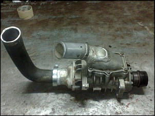

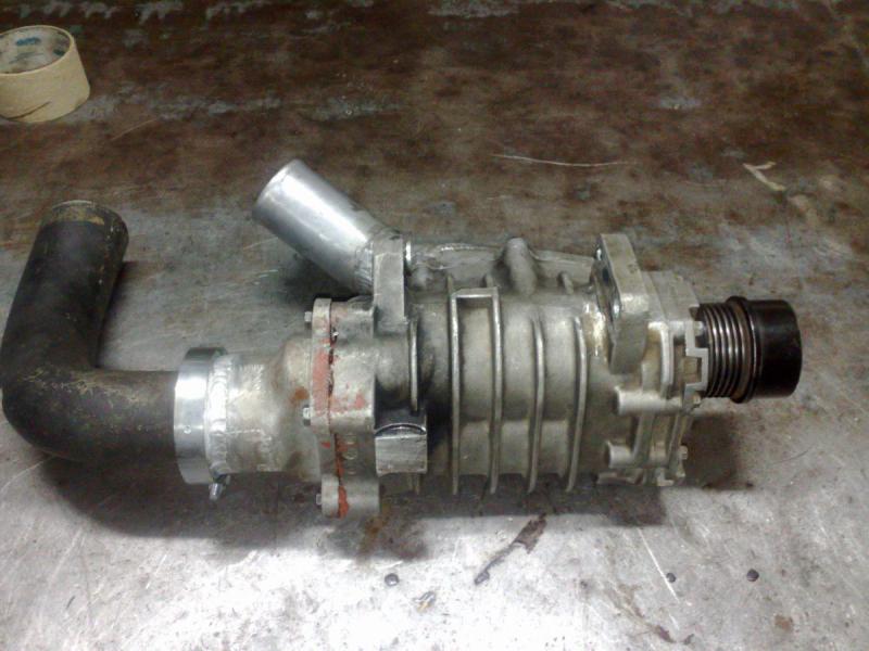

    Devido a uma oportunidade de trocar toda a mecanica do meu jipe, resolvi vender as peças abaixo relacionadas que estavam sendo instaladas no motor 1.3 do meu samurai.
    - Compressor M24 Eaton p/ motores até 1.6cc Acompanha a polia dele de 54mm mais uma flange para ligar na entrada de ar do motor. Essa flange é móvel e poderá ser removida sem problemas.
    Valor: R$ 700,00

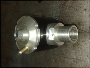

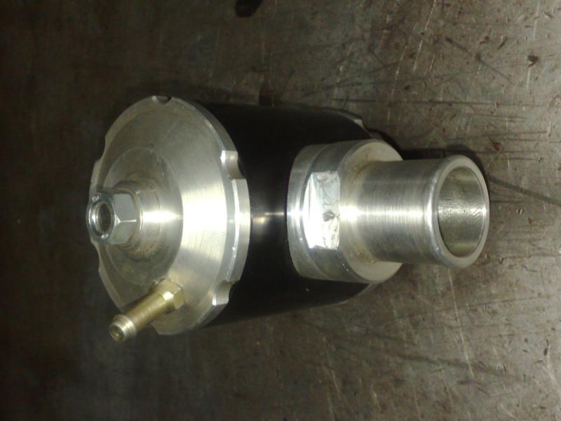

    - Válvula Blow Off (prioridade) Silenciosa semi nova!! Serve para despressurizar as mangueiras quando a borboleta está fechada;
    Valor: R$ 90,00

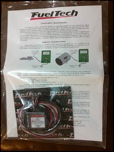

    - Clamper Fueltech semi novo. Congela o sensor map/maf para nao acusar erro quando o motor recebe pressao positiva.
    Valor: R$ 90,00

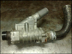

    - Flange para instalação do compressor em suzuki samurai sem A/C
    Valor: R$ 100,00

    Usuário Avatar de Samuel Marques
    15/06/2009
    Oi amigo, tenho um Suzuki Jimny 1.3 16v, com ar condicionado e direção hidraulica, esse supercharger serve sem grandes modificações?

    Citação Postado originalmente por Candemil Ver Post
    Léo, você não chegou a instalar em seu carro? Conhece alguém que já tenha instalado? Qual o resultado? Abs.
    E ai tche, td certo?
    Conheço o Mauricio Alan de Nova Petropolis, ele possui esse mesmo supercharger instalado em um vitara 1.6 8V e se nao me engano roda com 0.7kg e está bem satisfeito com o resultado...
    Depois que vi o jipe dele resolvi instalar no meu samurai tbm, acabei comprando todas as peças e começei a montar o jipe, só que errei na fabricaçao da polia que iria tocar o compressor, fiz ela com diametro menor do que o necessário, e com isso o supercharger nao gerou pressao suficiente para sobrealimentar o motor do samurai... fiquei puto da cara por ter errado na medida e resolvi desmontar tudo e partir p/ uma nova mecanica de maior cilindrada para o samurai....
    Ainda acho que ficaria show de bola no samurai.... nao descarto a possibilidade de refazer a polia do motor e tentar novamente...

    Citação Postado originalmente por Samuel Marques Ver Post
    Olá,
    Tche, acredito que para instalar no seu jimny voce ira precisar fazer um suporte para o compressor e esticador. o resto seria acertar a alimentaçao com um bico de maior vazao e fazer a instalaçao das mangueiras.... é p/ funcionar e ficar bem bom.
