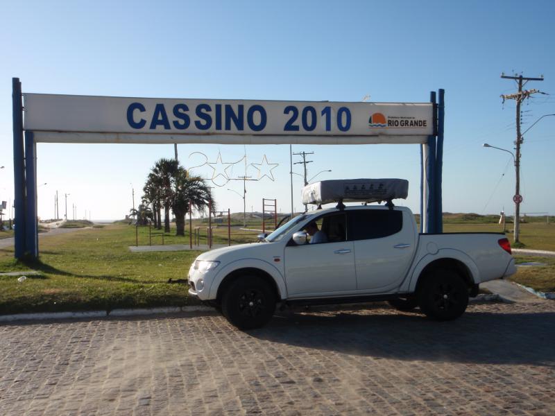

    O que tem nela hoje alem do que ja vem nela:
    VHf Icon embutido no painel
    antena do vhf na caçamba
    Barraca campings World no teto
    DVD
    sistema de som interno
    Camera de ré
    Sensores de estacionamento
    Alarme
    Garmin GPSMap 60CSX
    Um farolde milha quebrado ha 3 meses ( a concessionaria me pediu 1800 reais por UM farol de milha, semana passada comprei um par, ja com lampadas no ML por 260 reais, esta chegando semana que vem pra mim )
    Ela está com 55000 rodados. Comprei zero.

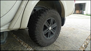

    Já pensou nuns AllTerrain ou MudKM2?
    Também tenho um 60CSx e não troco por nada.
    Opa, quando ela fez 50 mil km os originais tavam carecas.. dai ja meti uns Hankook MUD 265/70/16.
    Mantive o tamanho original, mas a prixima troca ja vou meter algo maior, mas nao mto, pra nao ficar ruim de viajar.
    Os AllTerrain eu acho o desenho mto docil, e o KM2 é a atualizaçao do MUD da BF né, eu achei feio , muito embora o pessoal que ta usando ta falando super bem dele... mas dai pesou tb o preço , e fui de hankook, bem mais "balato".
    Tao indo mto bem ate agora, ja peguei lugares bem feios e foram mto bem, achei tb bem macios, o que foi bom pq a triton 2010 é meio seca, só que no asfalto, tem q ligar o som, pq os bichinhos sao barulhentinhos, como quase tds Muds.

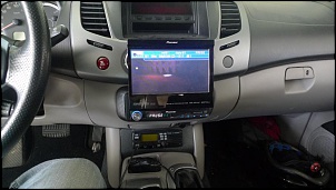

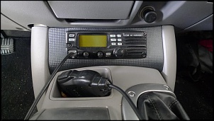

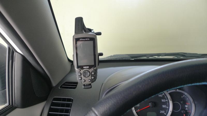

    Seguem fotos internas.
    a moldura feita pro DVD no lugar do aparelho original, o suporte feito pro VHF no porta objetos, o garmin 60CSX pra dar um brilho.. hehhe, visao geral dela hoje de manha após uma pedalada de pascoa e o pneus que coloquei recentemente.

    Usuário Avatar de GMC
    16/07/2009
    CURVELO/MG
    412
    Parabéns Camilo , muito bem feitos os suportes....
    De que marca são estes pneus ?
    Citação Postado originalmente por Camilo JR Ver Post

    Citação Postado originalmente por GMC Ver Post
    opa, obrigado...
    os pneus sao Hankook MUD. Na medida original da triton.
