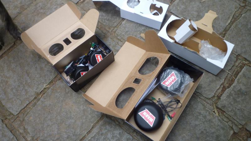

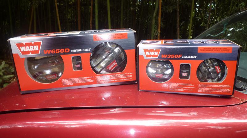

    Equipamentos chegando.....
    Bom ja to comecando a montar ela com o equipamento novo que esta chegando. Vou postar algumas fotos. O pessoal da SIGMA se contato aki por conta do diferencial, bloqueio, LSD, etc... Mas sumio e nao deu mais retorno... Pena que o atendimento comercial em geral seja assim no ambiente..... A desepcao com fornecedores na area de offroad e grande o atendimento e muito fraco.... parecen que nao gostam de cuidar dos clientes ou potenciais clientes..... Tomara que a atitude melhore..... Mas ai e a resposta do porque termina compensando comprar pelo correio do exterior.... Os "Gringos" que sao ruim, sao ruim... ruim de bola, de churrasco, e demais.. mais na hora de negocios.. Eles vendem certinho, com bom preco, com bom atendimento, com respeito ao cliente, com bom acompanhamento e orientacao ao cliente e o melhor de tudo.. tem palavra cumprem com todas as datas e si nao se responsabilizam... Tomara que este descontente nao seja regra geral no brasil e tenha comerciante interessado em fazer tudo certinho... Ainda Acredito que exista gente com vontade de fazer certo!....
    Miniaturas de Anexos Miniaturas de Anexos Preparacao para expedicoes da Toyota SW4 2.7 16v ano  97-p1010862.jpg   Preparacao para expedicoes da Toyota SW4 2.7 16v ano  97-p1010861.jpg   Preparacao para expedicoes da Toyota SW4 2.7 16v ano  97-p1010865.jpg   Preparacao para expedicoes da Toyota SW4 2.7 16v ano  97-p1010864.jpg
    -Niva 85' / -Ford Ranger 2008' / -Toyota Austral SW4 97' - 2.7 16V / Pajero Dakar 3.2 DID / Troller T4 3.0 2010
    www.australexplorers.com
    Agora parte da revolta os Valores..O Custo!
    Snorkel (argentina) R$ 350
    Bagageiro Expedition (Argentina) R$ 275
    Farol neblina WARm wireless (EEUU) U$D 84
    Farol Driving Ligth Warn wireless (EEUU) U$D 110
    Control de amortecedores Rancho wireless (EEUU) U$D 240
    4 amortecedores Rancho RSx9000 (EEUU) U$D 380
    Guincho Ramsey 8.5 com wireless (Brasil) R$ 2150
    ...Porque esa diferencia???? de la pra ca??? e ainda entregam mais rapido que comprando em Sao Paulo.....
