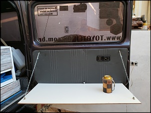

    Olá pessoal. Estou iniciando um projeto caseiro para deixar minha band também um mini motor home. Estou fazendo sem retirar o banco traseiro (que dobram deixando encostado aos bancos da frente). Sabendo que minha band é curta, colocarei (futuramente) uma barraca de teto, pois dormir dentro da band curta de maneira confortável, não dá né kk. Já fiz um armário, mesinha na porta traseira, uma pia, comprei fogareiro a gás. Mas, como ainda estou em fase de construção, gostaria de alguma contribuição que fosse somente de bandeirante, pois já visitei muitos sites de motor home, porém de bandeirante, só encontrei um vídeo apenas e, numa band CD.
    As fotos serão de bom proveito.

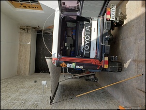

    Quanto ao toldo, eu fiz um que tem 2.4x2.3, sabendo que o cumprimento do toldo é regulável, ou seja, abro o quanto acho interessante. Já coloquei ali ao lado do rack.

    Miniaturas de Anexos Miniaturas de Anexos Mini Motor Home numa Toyota Bandeirante-20200327_150854-1-.jpg

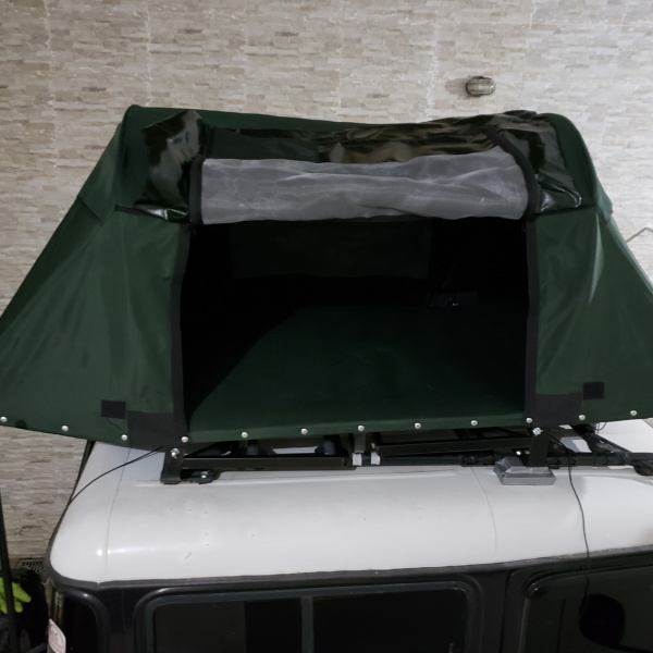

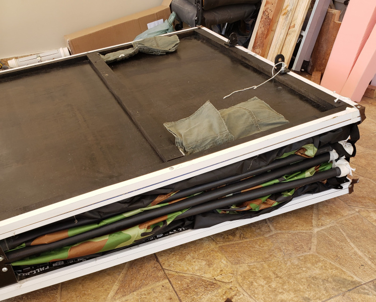

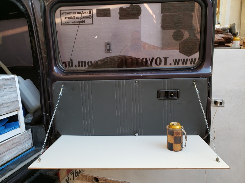

    Fala amigo Hercílio, após longos dias, terminei minha barraca de teto, porém mesmo reduzindo a largura do colchão para 5cm, reduzindo as dobradiças, ela ficou com 35cm fechada. Levando em conta a altura de minha band (2,18m), a abertura do meu portão automático não alcança os 2,53, ou seja, guardei o projeto e comprei uma barraca tipo tatu casal (25cm - fechada). ai ficou show.
