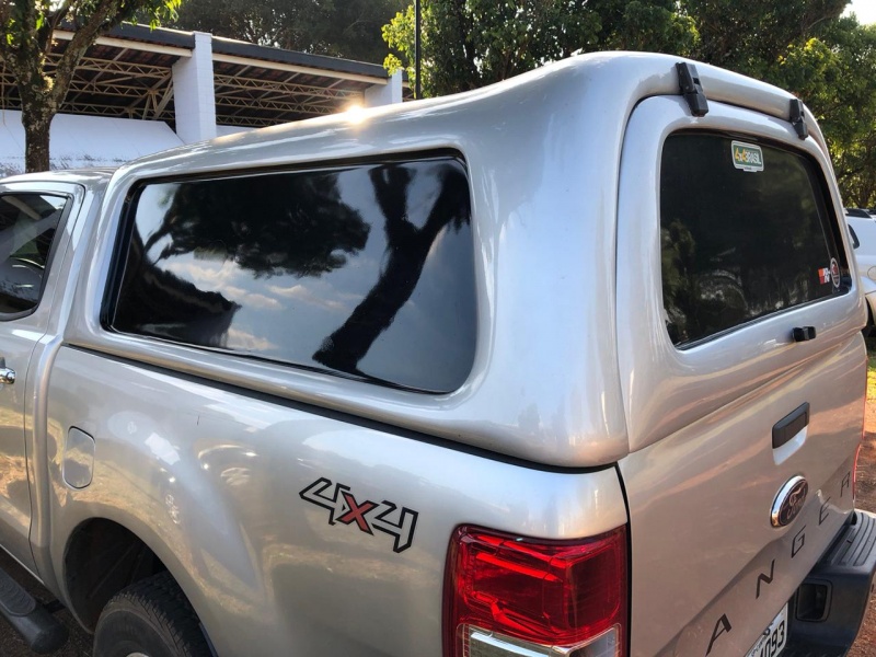

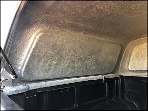

    Sim, imagino que iria acrescer o peso, talvez se fizer apenas a parte das colunas pese menos, mas não sei como seria a eficiência na distribuição do peso. Aluminio seria uma boa, tem umas ligas bem resistentes, preciso ver quanto seria o custo, não tenho idéia! Sobre fazer o reforço com a própria fibra, seria a melhor opção porém não sei se ficaria bom, não sei exatamente os locais onde eu teria que fazer o enchimento para que a distribuição de peso fique adequada. É a melhor ideia porém é que eu menos estou confiante em relação a distribuição do peso. Por isso eu queria ver umas fotos de quem tem uma capota que já tenha sido fabricada para suportar o peso, para ver como ela é por dentro e nas colunas, para poder comparar. Vou enviar abaixo umas fotos da minha capota.

    O que eu pensei em fazer seria pegar essas "colunas" e de repente colocar uma barra resistente, pode ser de aluminio conforme a dica que foi dada, e usar fibra para fixar e fazer as bases na parte de cima e de baixo.

    Olhei a primeira foto e pensei: Ferrou, a janela é muito grande, toma quase a lateral toda!!

    Janelas FAKE, rsrs
    Seria para uma futura barraca de teto. O peso dela em si acho que gira em torno dos 50, 60kgs, mas o rack teria que suportar uns 300kgs, que seria a barraca e mais 3 ocupantes (2 adultos 1 criança).

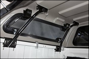

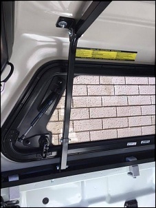

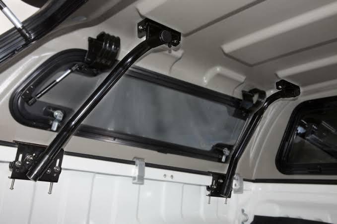

    Olá amigo! Acabei desistindo da barraca de teto, acabei de comprar uma de chão melhor que a minha anterior! Mas vou postar abaixo umas fotos para você tirar de ideia!
