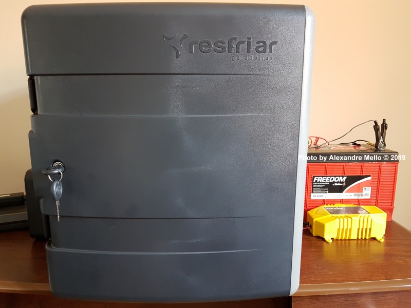

    Bateria Estacionária DF2000 (12V/115Ah) e Carregador Inteligente CIB 100 (12V/8Ah):
    Anexo 565616
    Composição da Central Elétrica do Reboque:
    • ​Bateria Estacionária Freedom by Heliar Modelo DF2000 (12V / 115Ah).
    • Carregador Inteligente (Flutuante) de Bateria Vonder Modelo CIB 100 (12V / 8A).
    • Disjuntor Automotivo 100A (Proteção da Bateria).
    Autonomia Estimada da Bateria: +/- 30 Horas (Sem Recarga).
    Tempo de Recarga da Bateria: +/- 14 Horas (Bateria Completamente Descarregada).
    Carregador Inteligente (Flutuante) custa bem mais caro do que um Carregador Convencional, porém, ele permite que a Bateria seja recarregada mesmo em utilização, evitando ter de ficar horas aguardando que a Bateria receba carga suficiente para que possa ser utilizada.
    Futuramente penso em acoplar um sistema envolvendo Painéis Solares (Células Fotovoltaicas) para recarga da bateria em camping selvagem.

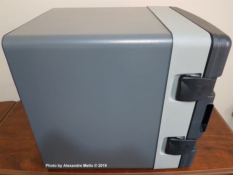

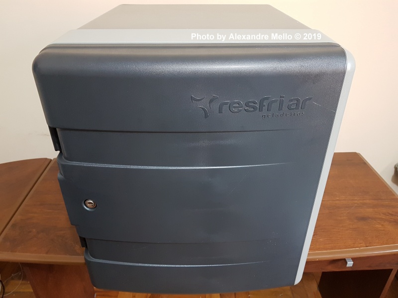

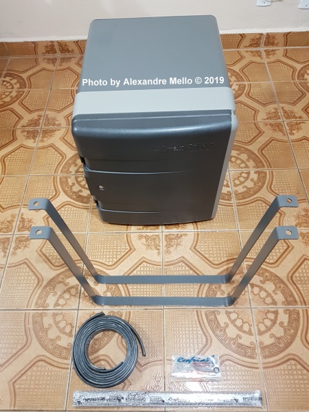

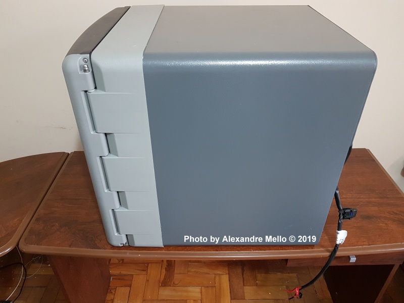

    Refrigerador que Equipará o Reboque - Geladeira Externa Resfriar 67 Litros 12V / 24V:
    Anexo 565656 Anexo 565657
    Geladeira Externa Resfriar 67 Litros (Frigobar de Caminhão)
    Anexo 565658 Anexo 565659
    Modelo RES67GE Bivolt Automático (12V / 24V)
    Anexo 565660 Anexo 565661

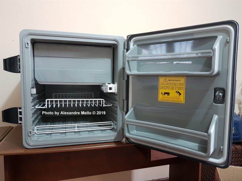

    Geladeira e Congelador Separados (Temperaturas Diferentes)
    Anexo 565662 Anexo 565663

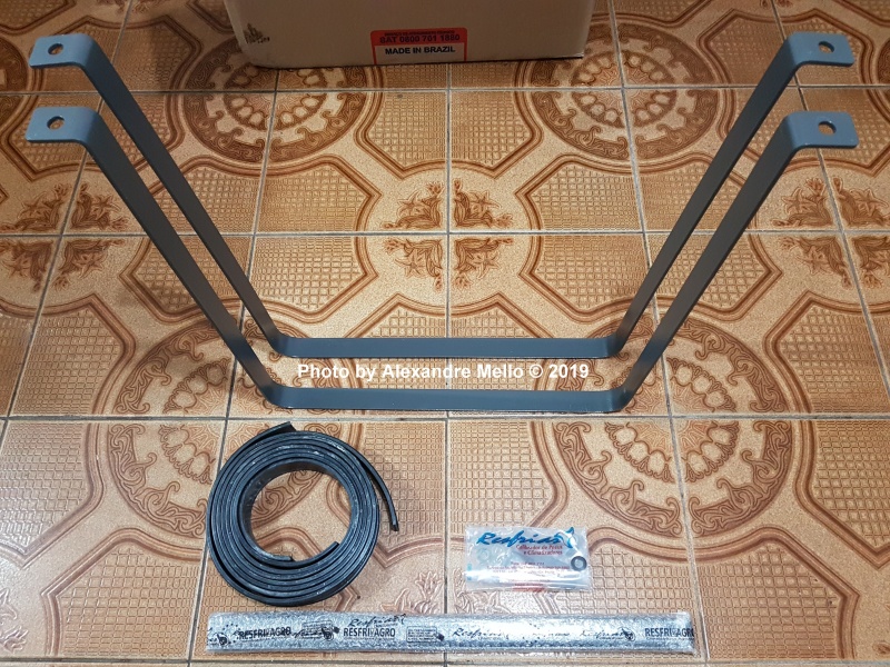

    Acompanha os Suportes para Fixação (Servirão ao Projeto)
    Anexo 565664 Anexo 565665
    Geladeira em Testes antes da Instalação
    Características Técnicas (Resumidas):
    Volume de Armazenamento: 14 Litros (Congelador) 53 Litros (Refrigerador).
    Faixa de Temperatura: -3ºC a -17ºC (Congelador) e 4ºC a -5ºC (Refrigerador) -21ºC (Congelador C/ Turbo).
    Termostato: Analógico com 7 Regulagens de Temperatura.
    Dimensões (C x A x L) mm: 600 x 490 x 540.
    Tensão: 12V / 24V (Bi-Volt Automático).
    Potência: 46W / 68W (C/ Turbo).
    Peso: 27,5 Kg.

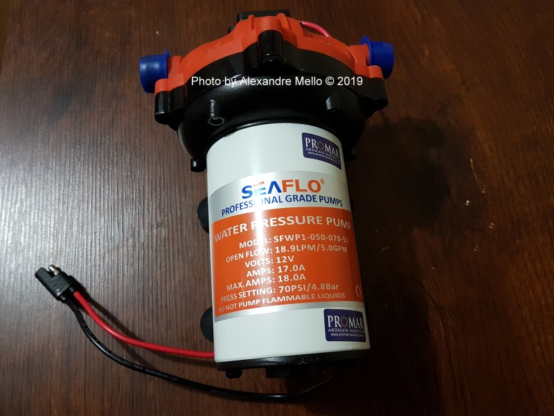

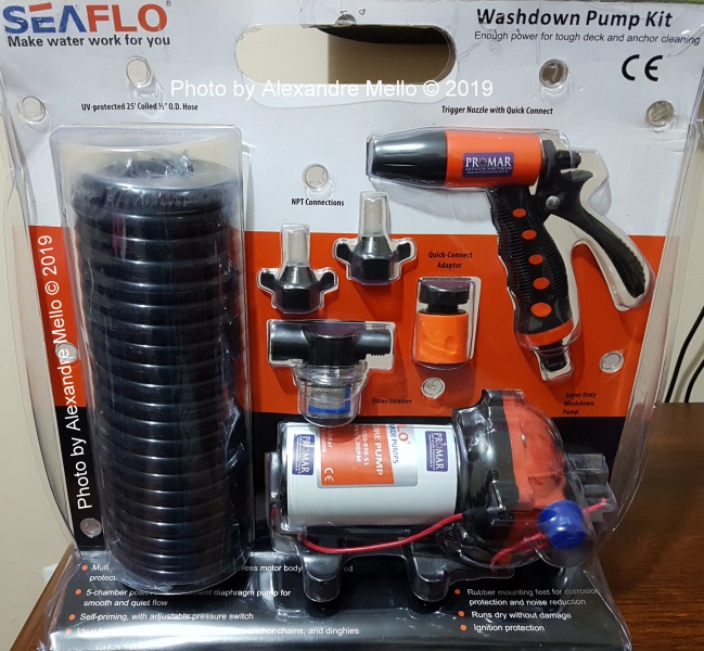

    Bomba D'Água SEAFLO 5.0 GPM 18.9 LPM 12V 18A 70 PSI 4.8 BAR com Washdown Pump Kit:
    Especificações Técnicas da Bomba D'Água:
    Fabricante: SEAFLO
    Modelo: SFWP1-050-070-51
    Tensão: 12V
    Corrente: 18A.
    GPM/LPM: 5.0 / 18.9
    PSI / BAR: 70 / 4.8
    Anexo 566258 Anexo 566257
    Washdown Pump Kit:
    Anexo 566259 Anexo 566260
    Objetivo do Reboque Camping é justamente o Uso Off Road, onde certamente ele irá se sujar bastante, bem como para lavar utensílios após preparo de refeições, optei por adquirir não apenas a Bomba D'Água sozinha, mas um Kit de Lavagem Completo, do mesmo fabricante da Bomba D'Água.
    Este conjunto atuará junto com a Caixa D'Água em Alumínio de 120 Litros, instalada debaixo do Chassis do Reboque, formando o Sistema Hidráulico do mesmo.
    Por se tratar de um equipamento importado, de uso muito restrito no meio náutico, o melhor vídeo explicativo que encontrei referente a este Washdown Pump Kit, foi um vídeo produzido por um revendedor na Rússia:
    https://www.youtube.com/watch?v=Ol8lduJH8eA

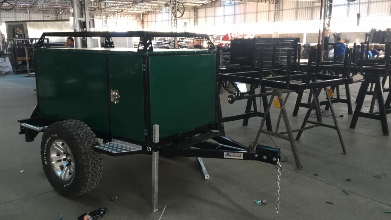

    Projeto em Fase de Finalização (Faltando Poucos Ajustes):
    Projeto em Fase de Finalização, faltando instalar apenas:
    • Caixas (Armários) Laterais;
    • Paralamas;
    • Suporte e Estepe Traseiro;
    • Suportes para Galões de Combustível, com os Galões;
    • Suporte para Botijão de Gás.
    Fotos do Reboque (Quase Finalizado):
    Anexo 566361 Anexo 566362
    Geladeira, Bateria, Bomba D'Água, Carregador, etc. serão instalados internamente, conforme for me sobrando tempo, durante o mês de junho, onde irei postando fotos conforme for realizando a instalação desses acessórios.
    Inauguração prevista para final de junho ou início de julho, onde postarei posteriormente o "feedback" referente ao comportamento deste projeto em Uso Off Road.
  • 20/05/2019, 10:34
    paulorl
    Ficou bacana parabéns! Vai instalar algum paralama para evitar que o barro que vai subir do pneu estrague a pintura lateral dela?
  • 20/05/2019, 19:32
    Alexandre Mello
    Postado originalmente por paulorl Ver Post
    Paralamas e Caixas Laterais (Armários) sobre os Paralamas, que estão sendo confeccionados para instalação ainda essa semana. Também o Suporte e o Estepe que será fixado na Porta Traseira, além dos Suportes e Galões de Combustível que serão fixados na dianteira, junto com o Suporte para o Botijão de Gás.
    Ainda não está completa. Faltam esses pequenos ajustes que relacionei acima, para depois trabalhar na instalação dos Acessórios Internos e da barraca Automotiva que será fixada no Rack do Reboque.
