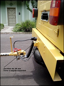

    Mais uma foto do engate removível Carretinha KarmannGhia-engate-remov-12.jpg

    Muito bem feito e acabado! Nota-se seu capricho e cuidado com a instalação correta da munheca, altura do engate, chicote elétrico conectado e em bom estado e principalmente a corrente de segurança! Que sirva de exemplo a todos que usam reboques e trailers. Abraço!
