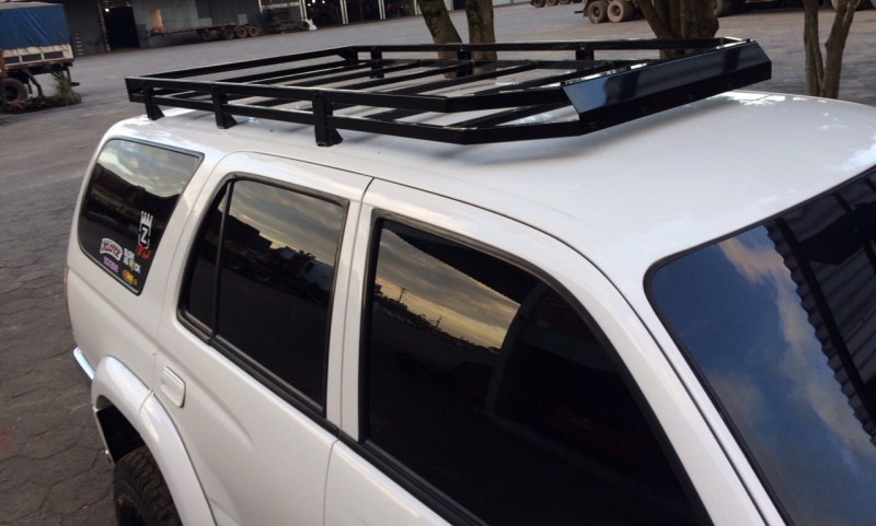

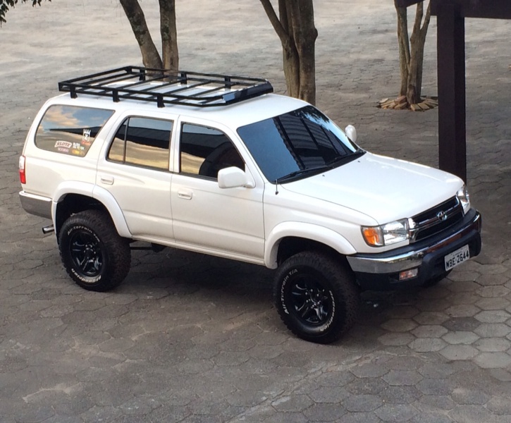

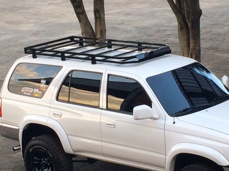

    Bom dia amigos,
    Dica de bagageiro de teto para SW4
    Marca: Zilli Offroad
    email: valmirzilli@gmail.com
    Whatsapp: (48) 9957 0516
    A SW4 da foto é minha
    Miniaturas de Anexos Miniaturas de Anexos Bagageiro SW4-fullsizerender.jpg   Bagageiro SW4-fullsizerender2.jpg   Bagageiro SW4-img_1200.jpg   Bagageiro SW4-img_1206.jpg

    Utilizou a furação original?
    Sim, furação original, que no caso são 10 furos no total, utilizamos 6 para o bagageiro e os outros 4 apenas parafusos no local para tapar buraco.

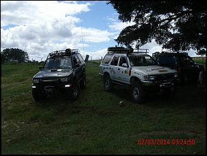

    Tenho dois amigos que tem SW, uma 93 e outra 94, ano passado fizeram um bagageiro reforçado para ir até a Amazônia, uma delas não tinha nada a outra o original, ambos furaram o teto, dá uma olhada no resultado.
