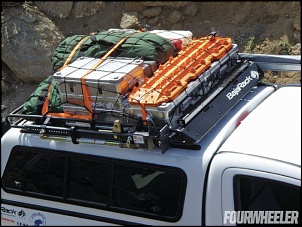

    Voltando ao macaco, levo do lado de fora do bagageiro (pendurado) ou coloco dentro?

    Hi-Lift dentro da vtr tem que estar muito bem preso um amigo quase foi atingido pelo dele em uma trilha, passou voando entre ele e o acompanhante e saiu pelo para brisa dianteiro, imagina se acerta a nuca do vivente !!!
    Eu levo no bagageiro, fiz um suporte para ele do lado esquerdo, só incomoda o barulho, vão umas fotos.

    Você não tem perspectiva para ter uma barraca de teto. O bagageiro vai ter espaço de sobra. Coloca dentro, fica mais discreto. Pode ficar pior p tirar/colocar por causa da borda do bagageiro.. mas só vai levar para passear mesmo.

    O meu vai fixado dentro da caçamba na lateral de uma caixa. Se não fosse picape, levaria interno no bagageiro. Quanto ao trabalho de tirar, quando a gente se vê numa situação em que é preciso do Hi-Lift, é porque a vaca já foi pro brejo mesmo, dai 10 minutos a mais não vai fazer diferença, mais ele vai estar lá.

    na minha Toy está preso na lateral do bagageiro como do colega.Preso com corrente e cadeado,para o barulho existe aqueles elásticos de moto.Pouco usei mas já me tirou de enrascada tipo:atolado e guincho quebrou cruzeta,levei mais de duas horas,sózinho mas tirei do atoleiro.Outra quando quebrou parafusos do suporte de mola presos ao chassis e macaco hidraulico nao levantava suficiente e o danado valeu o que paguei`´E um peso morto mas nao dispenso ele.Prende na lateral que nao atrapalha em nada,aumenta um pouco o peso no bagageiro mas como vai fazer váarios pontos de prender,sem problemas,Um pitaco sómente.
