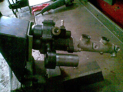

    Caros!
    Sobre o hidrobooster!
    Vale cada centavo!
    Coloquei no engesa, e freia muito, muito mesmo!!!
    Segue o esquema de colocação para não alterar o reservatório
    Sistema colocado, so retirei o reservatório, para o capô fechar.
    A peça.

    Kim este hidrobooster é oriundo de qual veiculo?Pois tive olhando o da F350 e a furação do flange é bem próxima a do hidrovácuo do troller.

    Caro Luiz Albano!
    Esse hidro no Brasil é usado pela linha ford (F250, F350 e F4000, lá fora, até os carros de passeio usam, acho que devido à baixa temperatura.
    Pois o diafragma congelado de um servo freio pode romper.
    Olhe aqui, como fiz a troca, tem tudo passo a passo.
    https://picasaweb.google.com/kimcava...stacionamento#
    Kim.
