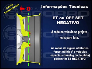

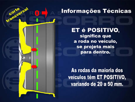

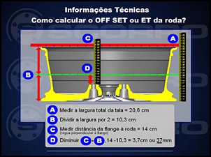

    Miniaturas de Anexos Miniaturas de Anexos Off set em aros diferentes-rodas-off-set.jpg   Off set em aros diferentes-off-set-positivo.jpg   Off set em aros diferentes-off-set-negativo.jpg
