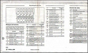

    Segundo o manual:
    Fusível 18 - 15A
    Relê - lll
    T4 2.8 -CARROÇA- BF 35', Bead's15x9 - Bilstein 5125-12'', E-locker/Spartan , Warn XD 9000 I/ Warn RC 9,0 (T) , RK 2,5''/3,5'', 4:56's, LEDs...

    aonde fica a caixa de fusiveis do troller??-photo-elet..jpg Foto de telefone não é boa, mas deve ajudar....
    Dos trollers 2001 a 2008, sempre que se tiver algum problema de relé ou fusível, lembrem-se de checar se não há vazamento do eixo do limpador. A caixa de fusível recebendo gota oxida e com isso começam as falhas e queimas!
    Colocaram a caixa de fusível super protegida, dentro do painel, livre da lama e água das trilhas, lugar ótimo, a maioria dos veículos, mesmo destinados a fora de estrada, a possuem dentro do capô e em qualquer travessia molha tudo. Se a gente sofre com umas gotinhas, imagine o estrago que seria molhar tudo. Mas esqueceram de colocar o limpador de parabrisa do troller pra fora ou fazer um sistema super bem vedado! Melhor coisa é colocar uma proteção na caixa! Embala ela com alguma coisa impermeável.

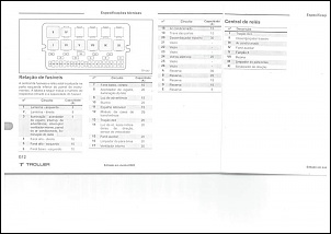

    A imagem e praticamenta a mesma do Sandrao.
    aonde fica a caixa de fusiveis do troller??-esquema-caixa-fusivel-troller-2004.jpg

    Beleza Sandrão e Spike. Era isso que eu procurava mesmo.

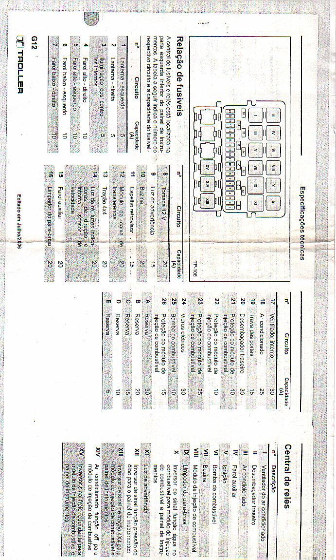

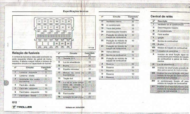

    COMPLEMENTANDO O TÓPICO: Segue a do modelo 2006, que apenas complementa, com mais reles e fusiveis, e algumas relocações.

    Citação Postado originalmente por PAULO CARECA Ver Post
    Alguém sabe a especificação dos relés do troller 2007?
    Quero deixar um de cada no porta luvas... hehehehe
