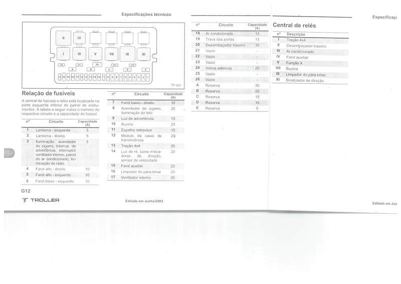

    Alguém sabe me informar o esquema (identificação de cada um e sua função) dos fusíveis do troller 2003?
    Quero saber qual é do Ar Condicionado.
    Agradeço
    Segundo o manual:
    Fusível 18 - 15A
    Relê - lll
  • 30/01/2013, 21:07
    Sandrãobh
    Correção:o relê é III em algarismo romano
  • 30/01/2013, 22:57
    Maurício Fernandes
    obrigado !
  • 30/01/2013, 23:29
    Sandrãobh
    1 Anexo(s)
    Anexo 392866 Foto de telefone não é boa, mas deve ajudar....

    Dos trollers 2001 a 2008, sempre que se tiver algum problema de relé ou fusível, lembrem-se de checar se não há vazamento do eixo do limpador. A caixa de fusível recebendo gota oxida e com isso começam as falhas e queimas!
    Colocaram a caixa de fusível super protegida, dentro do painel, livre da lama e água das trilhas, lugar ótimo, a maioria dos veículos, mesmo destinados a fora de estrada, a possuem dentro do capô e em qualquer travessia molha tudo. Se a gente sofre com umas gotinhas, imagine o estrago que seria molhar tudo. Mas esqueceram de colocar o limpador de parabrisa do troller pra fora ou fazer um sistema super bem vedado! Melhor coisa é colocar uma proteção na caixa! Embala ela com alguma coisa impermeável.
