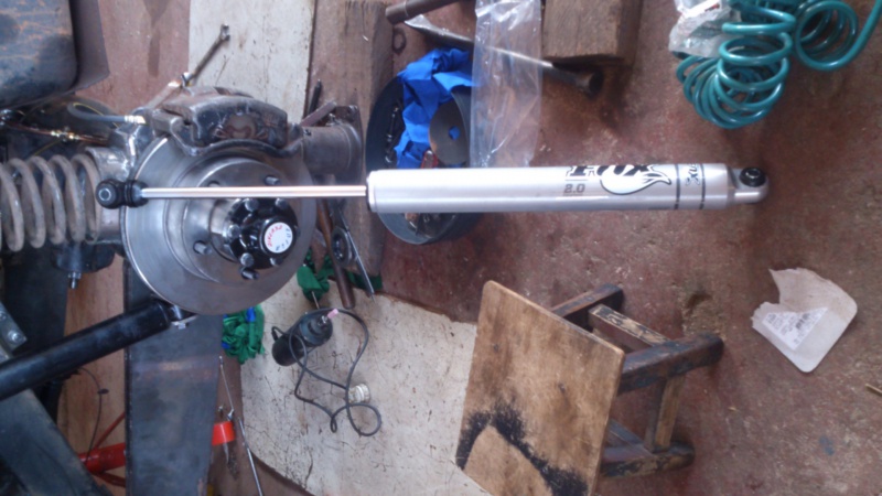

Buchas na medida para o Troller, medida de pressão de nitro e óleo específicos para o Troller, Batentes internos nos amortecedores, reservatório externo, REGULAGEM externa com 8 posições. Curso aberto e fechado sob medida TBM.
A FOX americana levou um tempinho para produzir o amortecedor e finalmente HOJE eu instalei no bugao.

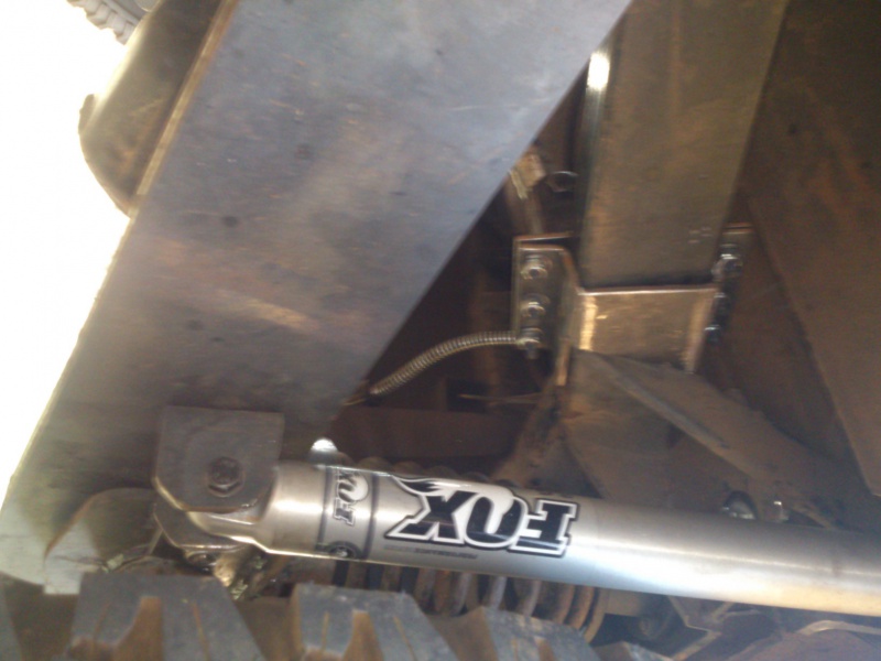

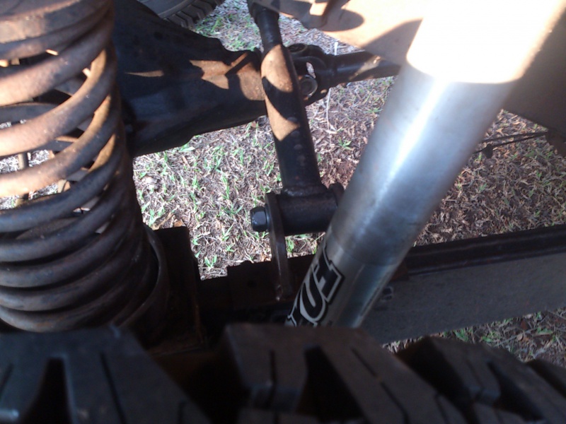

Ganhei curso, pois os amortecedores são maiores, mas INFELIZMENTE, a barra estabilizadora não deixou eu aproveitar esse curso maior, a bucha já estava GRITANDO. (olha na foto ela quase rasgando). Assim minhas Bieletas da JKS vão entrar no Troller . Na traseira a situação foi pior, pena que não tirei foto...tava totalmente estrangulada.
Foto da susp limitada:

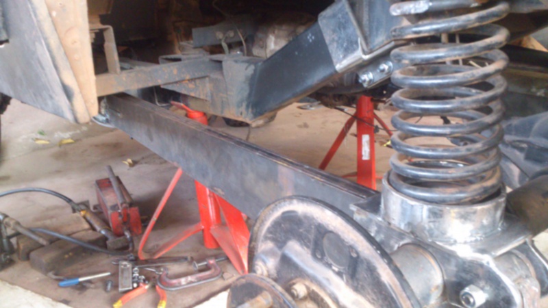

Pneu 37" com BL de 1", calco de 3cm e dando batente na susp traseira:
