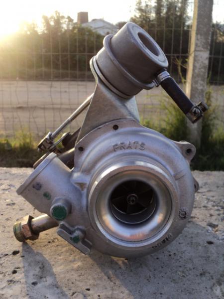

    All, alguem sabe me dizer qual a marca e modelo da turbina do Troller equipado com motor 2.8?
    Valew,
    Badia
    12/01/2008
    Rio Grande/RS
    1,724
    Arrow turbina
    Alguns vem com Garret outros com Borgwarner como as S10!
    Abs..
    Miniaturas de Anexos Miniaturas de Anexos Turbina do 2.8tdi-dsc00324.jpg   Turbina do 2.8tdi-dsc00322.jpg

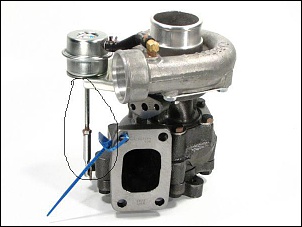

    opa lobo , fiz isso no meu semana passada
    pra regular a turbina é facil , ela vem com 1,2 kg de pressao original só tem que cuidar pra nao abrir muito mais que 1,5 1,6 pois o motor nao vai aguentar muito tempo , no maximo uns 20 30 mil km , e vai sair fumaca preta pra caramba ,
    pra regular a turbina atras dela tem um ferrinho com uma polca e com rosca
    é simplesmete girar ele pra ele abrir a borboleta dentro da turbina pra liberar mais pressao
    a questao do relogio de pressao é facil , tire a pessa da saida do intercoller depois da mangueira e mande fazer um caninho con rosca nesse cano do motor , e o relogio vem com um cano para chegar até o mesmo , só encaixe o cano do relogio no cano feito
    como esta nas fotos abaixo
    Miniaturas de Anexos Miniaturas de Anexos Turbina do 2.8tdi-kit-turbo-para-gol-1-0-8v-mi-com-turbina-e-saida-de-escape-sao-paulo-sp-brasil__14edc9_1.jpg   Turbina do 2.8tdi-7049455002s-i1.jpg
